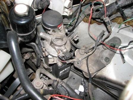

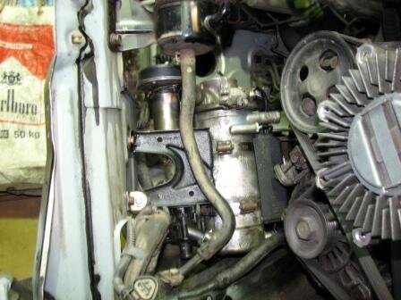

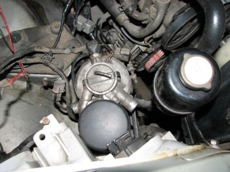

У меня информация только по инсталяции и под капотом с движком 4G64.Ничего не подключал-ни выхлоп,ни к системе ОЖ.Вот вживил,вид сверхуpost-1283-1173722492_thumb.jpg и вид сбокуpost-1283-1173722541_thumb.jpgWEBASTO-б/у с "Мерса"с родным кронштеином.Корпус в.фильтра и фара встают без помех,натяжка ремней без проблем."Мозги"разместил за расш.бачком над адсорбером,а пульт протянул в салон(фото в след.сообщ.)

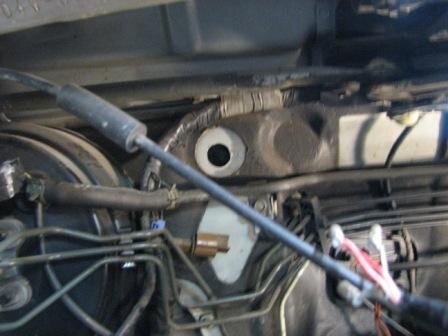

Вот блок управления и место ввода проводки пульта в салон.Вот ещё post-1283-1173724741_thumb.jpgУ кого есть соображения как толково подключить к системе ОЖ и подробная схема сист.ОЖ,как типа в цветном альбоме по ВАЗ?Надо так подключить, чтобы первым прогревался двигатель,а затем радиатор отопителя.И ещё при отключенном WEBASTO,через него не циркулировала ОЖ,т.к. она будет в камере горения наоборот охлаждаться!ВОТ ЗАДАЧА!

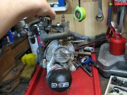

Спасибо,КАС!Клапан сами "МЕРСавцы" устанавливали,он с со звездой"Мерса",но он электрический-закрыт под напряжением,следовательно будет разряжать аккум-р,во время работы W при выключенном дв-ле.(Ох и скурпулёзный я!)Надо померить потребл. ток и прикинуть...Вот он клапан,я за него на фото рукой держусь.post-1283-1173947711_thumb.jpgНадо найти обр.клапан.Может у Ebesp. есть,не знаешь?КАС, ты забыл про вопрос:как распознать вход радиатора печки?
