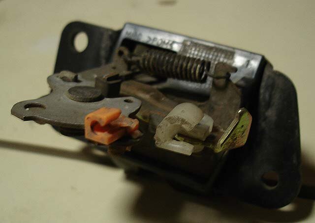

Roxer Опубликовано 21 ноября, 2005 Жалоба Опубликовано 21 ноября, 2005 После этого, немного отдираем защитную пленку в районе замка. Затем откручиваем замок снаружи, и максимально вытягиваем на себя. Изучаем что его держит. Его держат две тяги. Одну из них (с красной защелкой), можно отцепить изнутри, через отверстия в двери. Для того чтобы отцепить защелку, нужно повернуть её, так, чтобы она сошла с тяги в сторону. после этого можно вынуть тягу. Тягу с белой защелкой, я например изнутри не смог отцепить, слишком маленькие отверстия в двери, не достать. Поэтому я снимал защелку отверткой, снаружи, оттянув замок. И вот он у нас в руках. Осталось отключить провод контактной группы. Вид замка сверху. Прекрасно видны те самые защелки. Цитата
Roxer Опубликовано 21 ноября, 2005 Жалоба Опубликовано 21 ноября, 2005 Вид снизу. Виден контакт контактной группы. Грязи в замке конечно навалом, поэтому есть много вариантов дальнейших действий. Я пошел по простому пути. Прямо в отверстие около клеммы, прыснул WD-шки, и закурив, щелкал замком, пока сигарета не кончилась. Затем продул, где смог, сжатым воздухом, и решил, что должно работать. Более сложный вариант. Можно срезать шляпки клепок, конкретно разобрать замок, все почистить-помазать, и собрать на винтах. Места сзади полно, мешать не будут. Цитата
