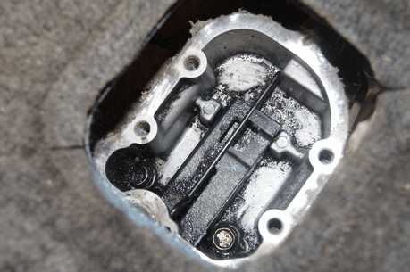

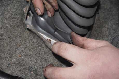

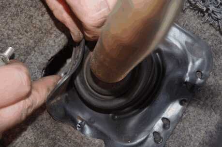

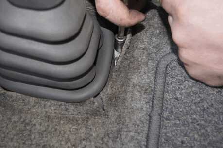

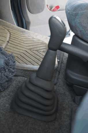

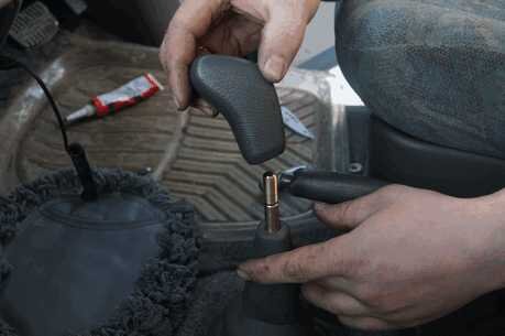

  1. Всем привет не судите строго мой первый мануал. Не правильно переключав :заклинил рычаг. Перечитав всю ветку про трансмиссию ответа на свой вопрос не нашел пока vol не показал за что ему огромное спасибо Итак сам виновник Сначало откручиваем набалдажник вытаскиваем ковровое покрытие из силиконовой гармошки откручиваем 6 болтов головкой на 10 (все одинаковые) и снимаем все это хозяйство с рычага выкручиваем 4 болта головкой на 12 их местоположение можно понять по следующей фотке с уже снятым рычагом чистим, мажем герметиком я использовал такой: аккуратно не прилагая никаких усилий вставляем рычаг на место и собираем все в обратной последовательности Надеюсь данный мануал будет полезен. С Уважением Nikolay_II
