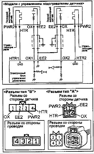

  2. OleqM, на разъем внимания не обращай, тебе все-равно придется отрезать провода с колодкой от старого датчика и припаять к новому (к проводам). Главное чтобы проводов было не меньше. Если датчик четырехконтактный, то и заменять только 4-х контактным ( два на подогрев, один масса, один сигнальный). Лишь бы по резьбе подошел. Вот, нарыл в книжке по 6g72 распиновку разъема на кислородном датчике: PWR2 и HTR (подогрев, на рисунке изображен "управляемый подогрев" с ЭБУ, в этом случае НТR масса, PWR2 "+") бывает не управляемый подогрев, там все равно как подцепить эти два провода) ЕЕ2 - масса, ОХ - сигнальный.
