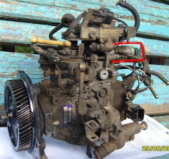

  1. Здравствуйте! Обошелся более дешевым способом но нелегким! Накрылся клапан отсечки подачи топлива! По книге легиона сопротивление должно быть 8-10 Ом а у меня было 22 Мегома! Ну это было полное удовольствие(мазохизм, его поменять)! Вспомнить всех матерей мира и так же сук! Ключ на 24 накидной с множеством граней просто оптачил но не резал. Надо что бы толщина ключа была минимальна но не совсем так как при маленькой толщине ключ обходит грани(испортил 3 ключа)! Перед снятием клапана снял интеркуллер,плашку крепления (вместе с тросиками) тросика газа и тросика коробки и еще какая то при блуда,так намного легче его откручивать! Аккумулятор не снимал,так долез! Все делал на улице! Проплясал возле делки целый день! Вот такие дела! Всем помогавшим по данному вопросу огромная благодарность!!! Купил во этот датчик: По вашим российским взял за 1450 рублей! Вроде с виду по качеству все нормально!

  4. Скажите пожалуйста на ТНВД механнике 4М40 датчик отсечки топлива у всех в одном месте расположен? Датчик который я проверял расположен-обведен красным Я правильно проверяю? Это датчик отсечки?

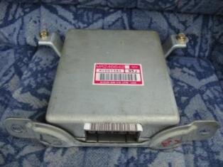

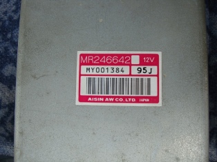

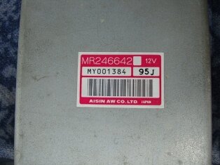

  9. Здравствуйте! У меня авто делика булка 95года 4М40T механическое ТНВД коробка V4AW3! Блин очень сильно замочил блок управления АКПП ну и соответственно ему хана! Облазил у себя в городе все разборы, блока с моими цифрами MR 246642 нет! Пробовал 3 блока с другими номерами не идут! Очень нуждаюсь в помощи людей хорошо разбирающихся в данном вопросе! На фото мой блок. Нашел блок в Новосибирске только с цифрами MR246642 MY005023 95K( у моего блока MY001384 95J). Скажите пожалуйста подойдёт ли данный блок мне, так как я протестировать его не могу я из Казахстана! Очень жду вашего ответа! ЗАРАНЕЕ БЛАГОДАРЮ!!!

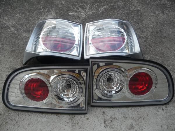

  14. Здравствуйте! Скажите пожалуйста какие есть у вас варианты задних стоп сигналов на делику булку? Озвучьте пожалуйста цены и выложите пожалуйста фото! Замок задней двери цена и наличие? Например такие есть: Или такие:
