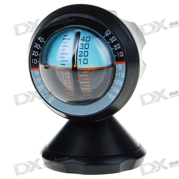

  16. Здравствуйте! Я себе поставил вот такой: Очень бюджетный вариант! Покупал здесь http://www.dealextreme.com/p/slope-detector-with-stand-34082 Разобрал корпус там шар в стекле и приклеил его в штатное место(встал как родной)! Получилось очень хорошо! Подсветка также работает в темноте все видно! Только аккуратно и ровно его надо приклеить!

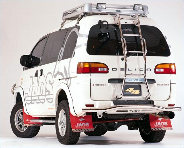

  24. Здравствуйте! Ребята перерыл весь нет но ответа на свой вопрос так и не нашел! Делаю лестницу на подобие JAOS из нержавейки,только прямую без скосов возле номера.Вроде уже всё подготовил но никак не пойму и на фото не разберешь-как у них реализовано нижнее крепление. Может кто видел в живую такую лестницу или есть крупное фото лестницы,особенно нижней части! Я так понимаю что принцип захвата внизу такой же как и вверху но внизу должен быть стягивающий механизм лестницы и крепления,вот именно интересует этот механизм! Как он сделан? Нашел самое крупное фото только такое!
