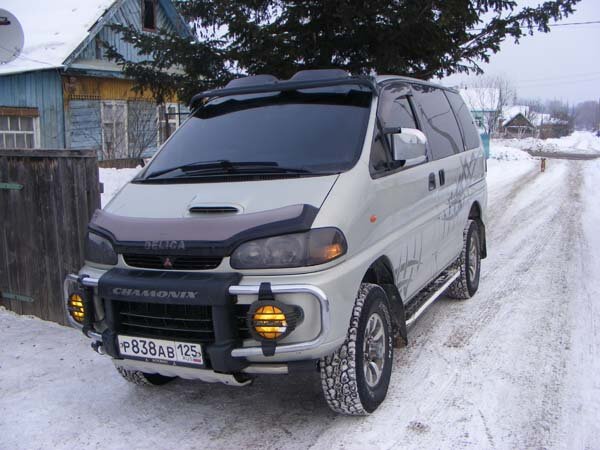

  20. Вновь всем здрасте. Свечи проверить не удалось, так как уехал в командировку. Первый раз проехал на своей красавице по трассе.(просто супер) больше сотки не шёл, но машина зверь особенно когда включается турбина!!! Вот обещанное фото, пока одно.
