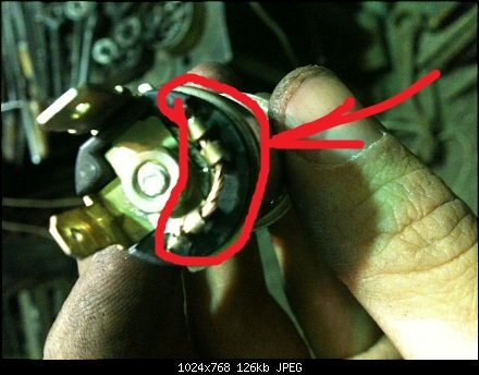

смысл там такой- между пластинами стоит не проводящая ток шайбочка, ток проходит через это вставочку. при "нештатных" ситауциях она перегорает и прикуриватель не работает. говорю же, я не один уже разбирал и что у ММС, у тойоты и что у ниссанов, конструкция абсолютно такая же))))
Да это я в тэрнете фотку нашел, смысл не меняется! конструкция такая же. вставку на помойку и всё)))
между пластинами она стоит! я уже на 3-х машинах ее снмаю, т.к. перегорают сволочи)))

У меня вообще только пол печки горело и одна аварийка подсвечивалась (все перегоревшие были)! поменял лампы на с/диоды и все))) А на прикуривателе есть еще предохранительная вставка, в первую очередь она горит, разбери его и посмотри, я ее вообще выбрасил)))))

На прикуриватель предохранитель завязан с зеркалами заднего вида. в печке стоят 2 лампы на подсветку, легко могли перегореть. а сигнал, проверь подходит ли к нему питание (если родные, то он управляется минусом и + там постоянен)
