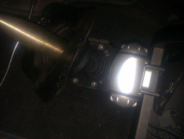

  8. Приварили наконечник буквально за 10 минут... Всё установил ... ОК но мы сами порой создаём себе проблемы. Решил проверить в работе: завёл авто в гараже и начал переключать на паркинге. всё работает как надо: горят задние - горят все - добавляется диф лок. Решил проверить самую пониженную: вниз, вправо и перёд - всё воткнулось, но потухли колёса. Теперь так: колёса вообще не загораются, диф лок загорается как положено. Во всех положениях машина едит. Что случилось с лампочками на обозначении колёс?
  9. наверное держался на герметике, сильнее качнул рычагом, он и отошёл. Диагноз подтвердился. буду искать контрактный рычаг.

  14. чего-то невыходит... Болты выкрутил по 2 с каждой стороны (фото прилагается). Тяну в разные стороны - ни выходит. Может на силиконе прилипла? Предъистори: Сборщики машины сказали, что когда первый раз завели, то моргал передок, чутка пошевелили рычаг раздатки - перестал моргать... Теперь легко переключается вперёд и назад...
