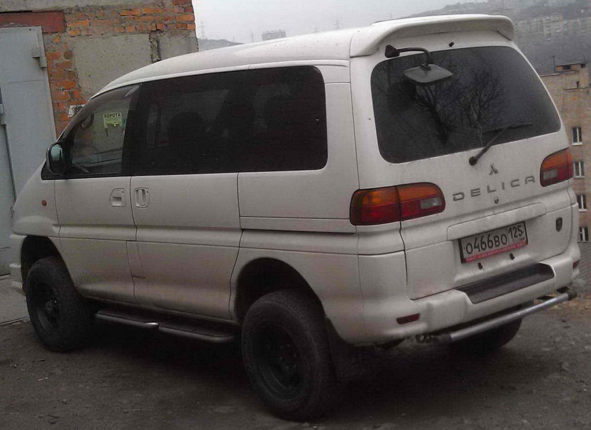

  5. О как, значит соседи. Пилил отбойник, пилил проставку все равно цепляет, видимо ранчо зило пузатые. Склоняюсь к тому что самый оптимал налипить пластину на лонжероне, тем более имею дырку в правом лонжероне, японец зараза видимо сумаистов возил продавили И еще такой вопросец. Что из себя представляют торсионы IRONMAN? А то уж очень интересные цены на них в интернет магазинах.
  6. Лифтанул на 2. Перед аморты мономакс с бигхорна, проставки под шаровые 20мм. деланные русским токарем по японским образцам чуть крутанул торсионы, отбойники jaos, торсионы с дизеля до рестайлинга. (Торсы ставил по тому что на бензиновой делике торсионы короче и стаканы под них соответственно другие. Проще найти злые торсы на дорестайлинг, чем собственно и планирую заняться. Зад пружины тоёшима +2, амотры ранчо RS5134, проставки 50мм под отбойники и тормозной клапан, линки с сурфа. Проставки буду ставить jaos 20мм, комплект на зад достался на халяву . 50мм проставки с правай стороны мнут амортизатор, не сильно но не приятно. В общем получилось морда +45мм, зад +70мм пружины должны как бы подсесть. Лапти 245/70/16 на литье 16/8 ET0. кувалдометр помог и чуть чуть подрезал губу на бампере
  7. А какой вынос диска? При 31/10.5/15. Кувалдонить тож нет особого желания, а то я как уыпу так пол машины разнесу Тем более у меня еще эта долбанная губа с туманками, а она еще хуже чем ребро жесткости, там точно пилить придется или оторвать всю эту бредовую конструкцию нахрен.
  8. Вот я глючу. Не надо писать вопросы в 6 утра Имелось в виду, резина 265/70/16 на диски 16, шириной 8. а вот какой вылет диска максимально? +20, +15, +5 или 0.
  9. 265/70 r16 диск 18/8. Какой макс. вылет диска чтобы не рубать арки? Кто нибут заморачивался подобным?
  10. 245/70 р16 на дисках 16/7 ет 28. Уже третье лето откатал на таких. Не лифтован. Был
