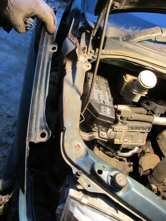

  6. "По пути" сфоткал, может кому пригодиться.. как мне кажется очень удобное место установки вебасто под бачком тормозной жидкости.. (4м40 - правый руль)

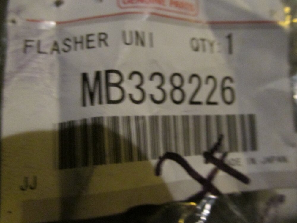

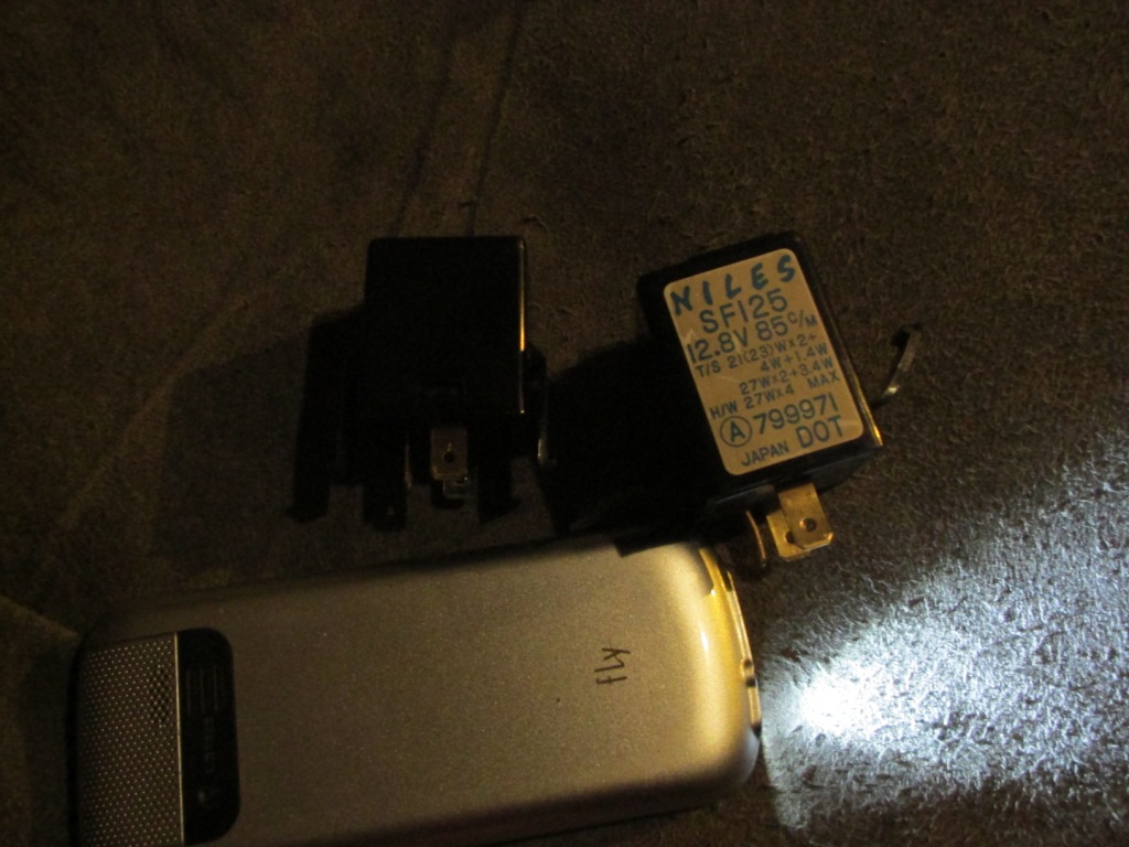

  10. так аналогов и не нашел! пришлось брать в екзисте за 800 р, и ждал 15 дней! Может кому-нибудь пригодиться, трабл был такой: поворотник (любой левый или правый), а также аварийка поморгав несколько раз начинала просто постоянно гореть. заменил реле и все заморгало как надо. 1. то что поставил 2. фото справа то что стояло, слева - то что поставил... новая релюха меньше по размерам. Релюхи от тазов не подошли...
