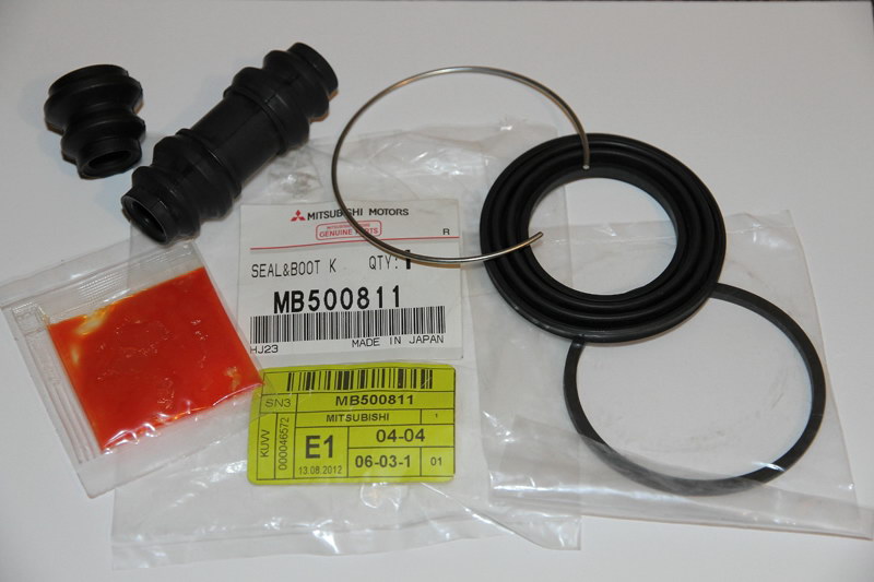

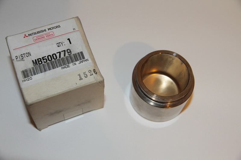

  9. Насколько я помню то когда доставал поршни то отвёл в сторону подвижную часть суппорта, подвязал чтобы не мешало, вынул тормозные колодки и затем просто нажал плавно на тормоз. Тормозная жидкость сама выдавила поршень из суппорта почти до конца. Повозиться пришлось маленько чтобы поршень до конца вытащить. У меня было больше проблем новый поршень на место поставить и не порвать новые резиновые уплотнители. Когда ставил новый поршень обратно, чтобы его туда затолкать использовал зажим типа струбцины с длинным ходом штока. Беои лучше оригинал. Там в комплекте и специальная смазка идёт оранжевая
