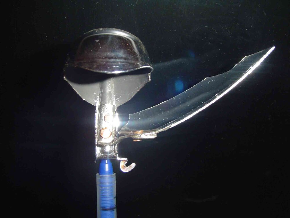

  10. Всем привет. Пишу первый раз. Имею следующий вариант. В результате монтажа несложной конструкции световой пучок ослеплявший встречных, теперь освещает обочину.
