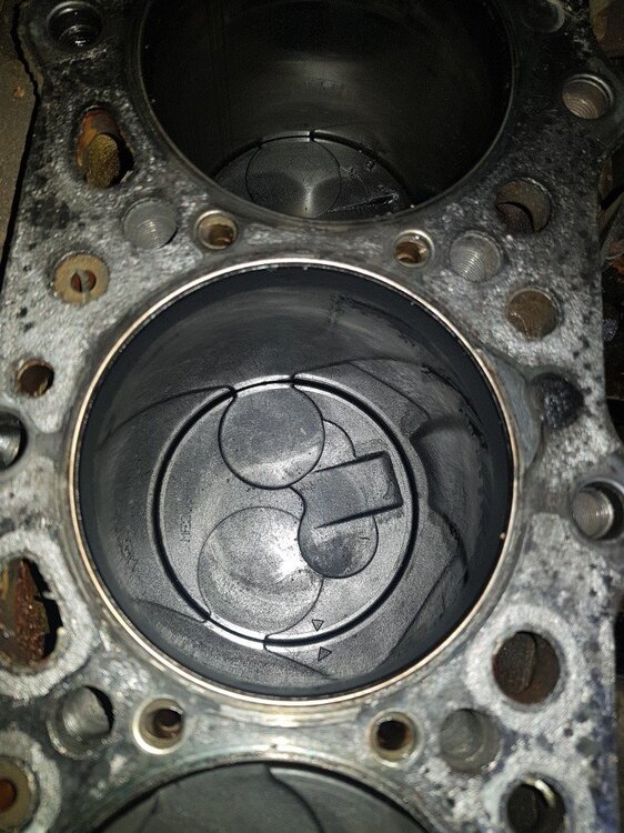

  1. Собрал мотор, ни чего особо не менял. Поршня оставил как есть, форкамеры поточил на глаз что бы от трещин избавиться. Проверил форсунки(одна была хреновая) новые свечи накала поставил.... и завелась с пол пинка после простоя 3 года, на летней солярке в -10 . Вухуууу мой первый дизель собраный мною заработал!!!! Правда кузов нахер сгнил

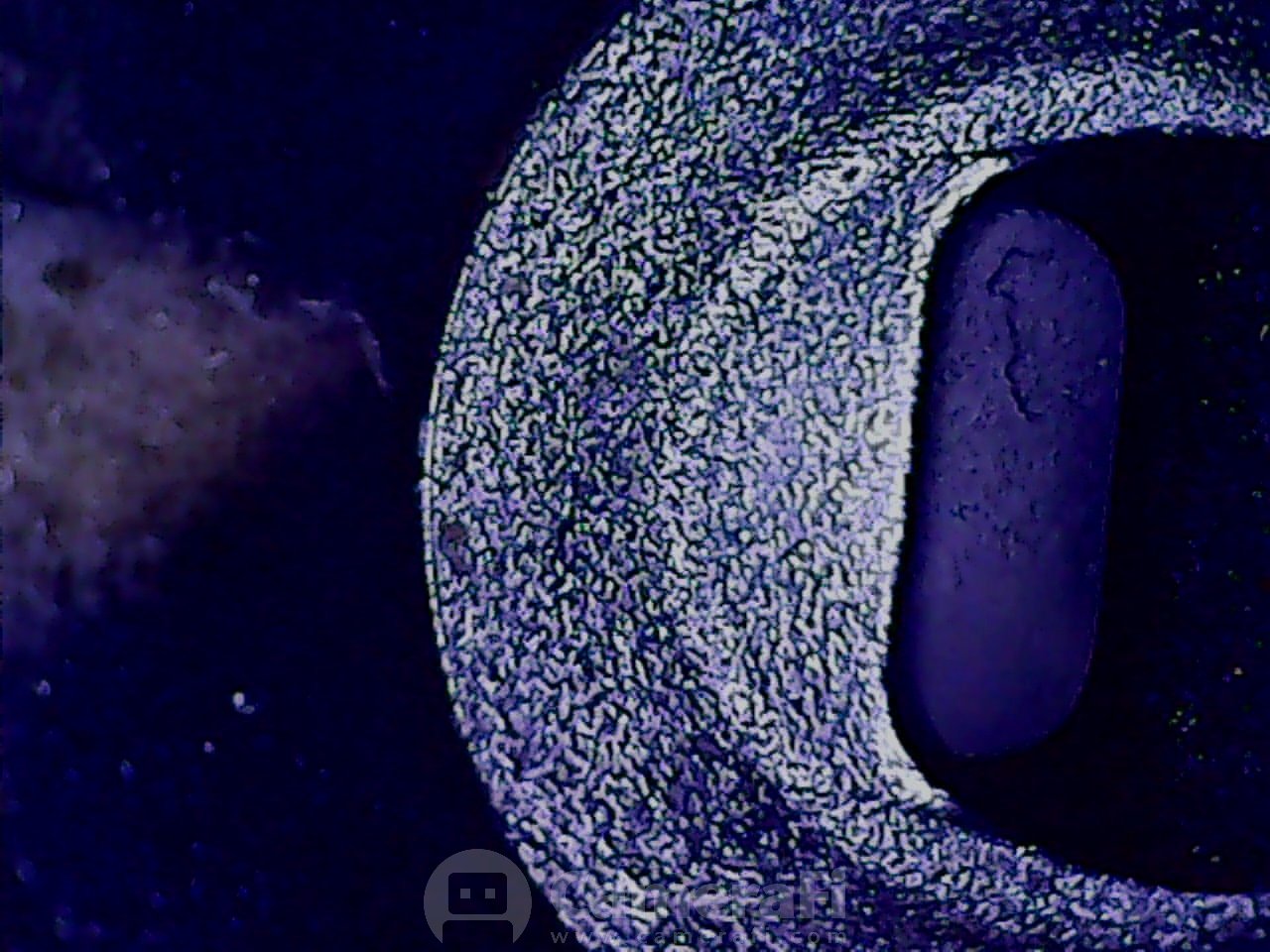

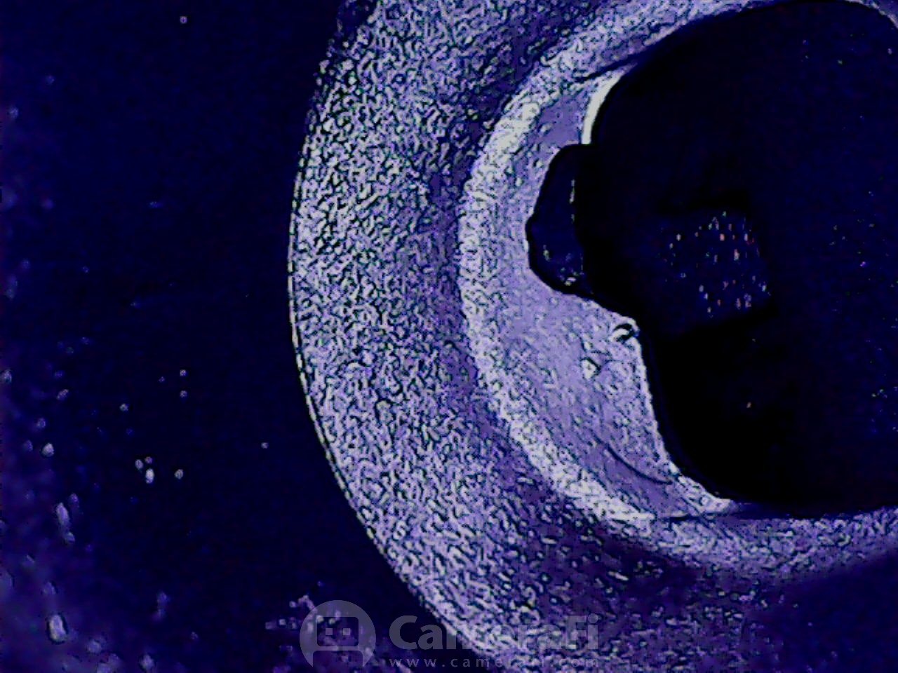

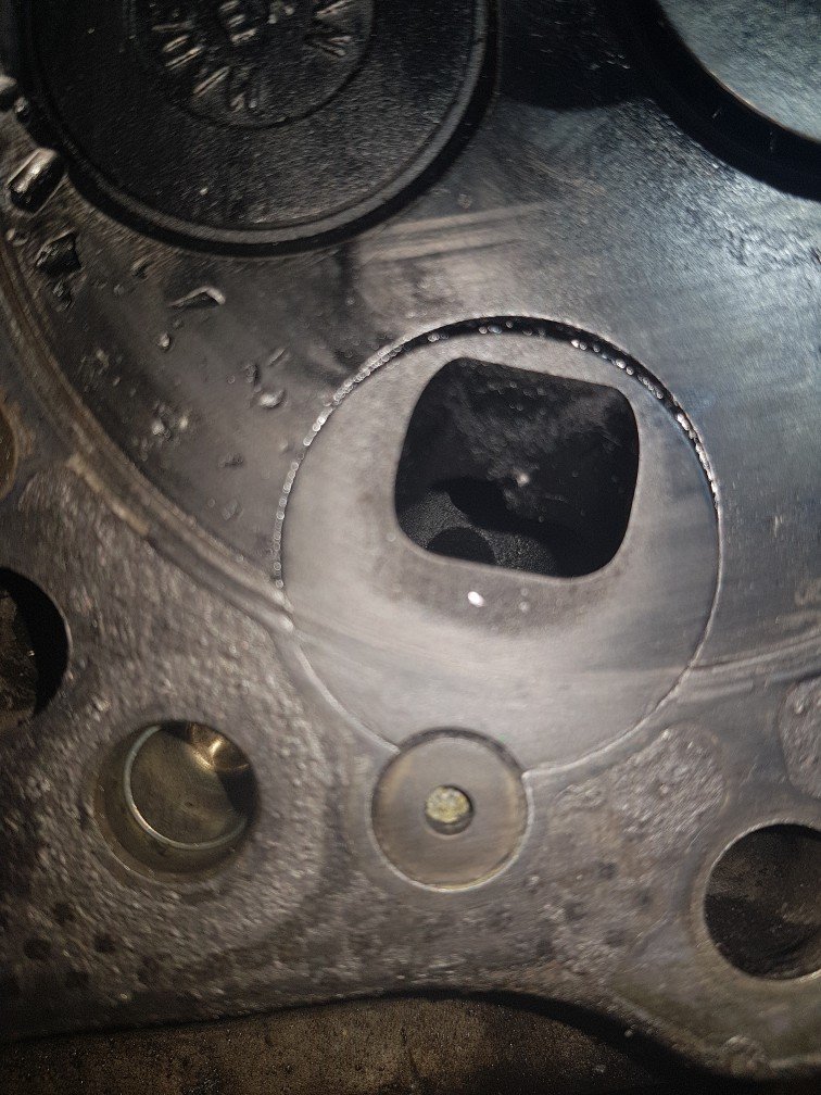

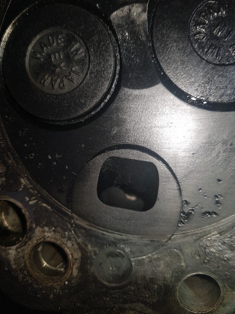

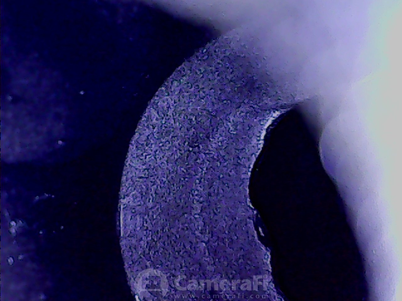

  3. Ну так я фото выложил чтоб посмотрели, сёдла в поряке вроде бы, но вот кусочек камеры чуть отколот и удачно вышел не поломав ни чего . Кроме вмятин ни чего нет, и крохотная царапина на цилиндре, в толщину с хон. Ниже фото с мест форсунок, сфоткал , увидел это и решил головку скидавать.
  4. Их не пробило , но маленькие кусочки откололо

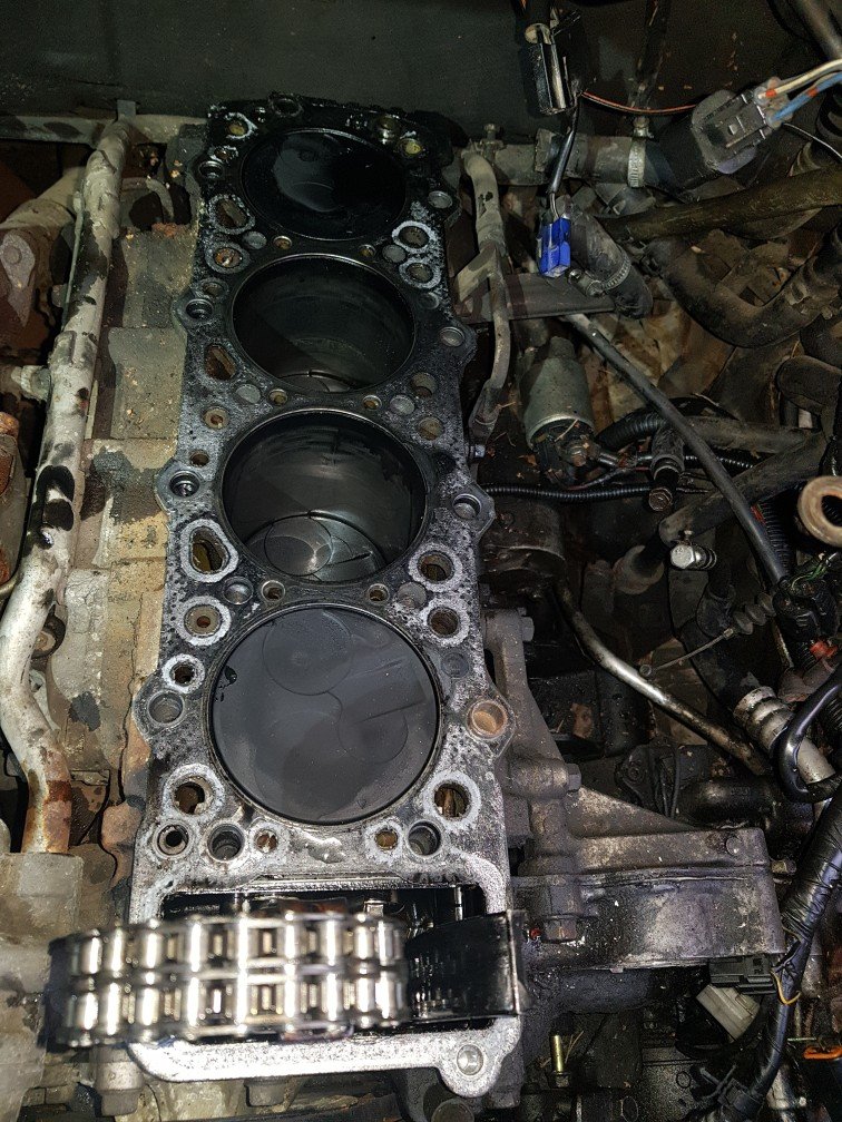

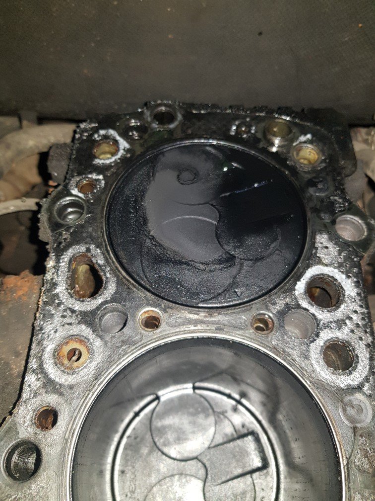

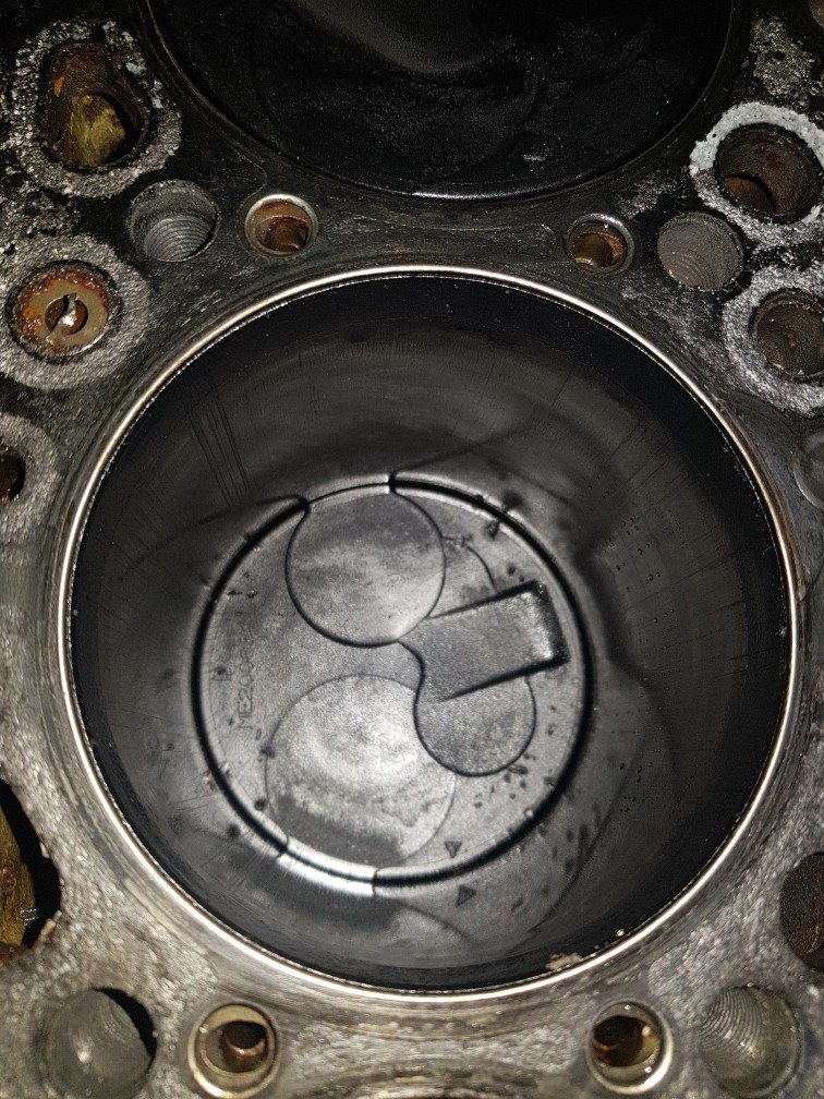

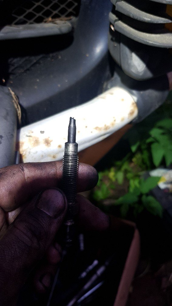

  6. Можно ли с такими повреждениями головки ездить дальше? В розносе мотор был 5 секунд, успел пережать шланг. Обломило все 4 свечи под одним углом , немного повредились камеры сгорания ,но это не известно до разноса или после, двс заводился после разноса с пол пинка и это в холодное время.
  7. Закончилось всё... движок ушёл в разнос. Причина-сальник тнвд . Движку успел заглушить на 5й секунде разноса. Движок заводиться по прежнему с пол оборота. Но эта другая тема.
  8. Вопрос не решился.... движок ушюл в разнос
