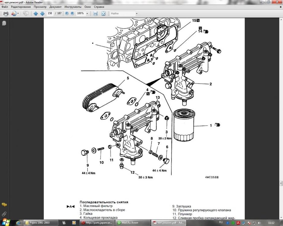

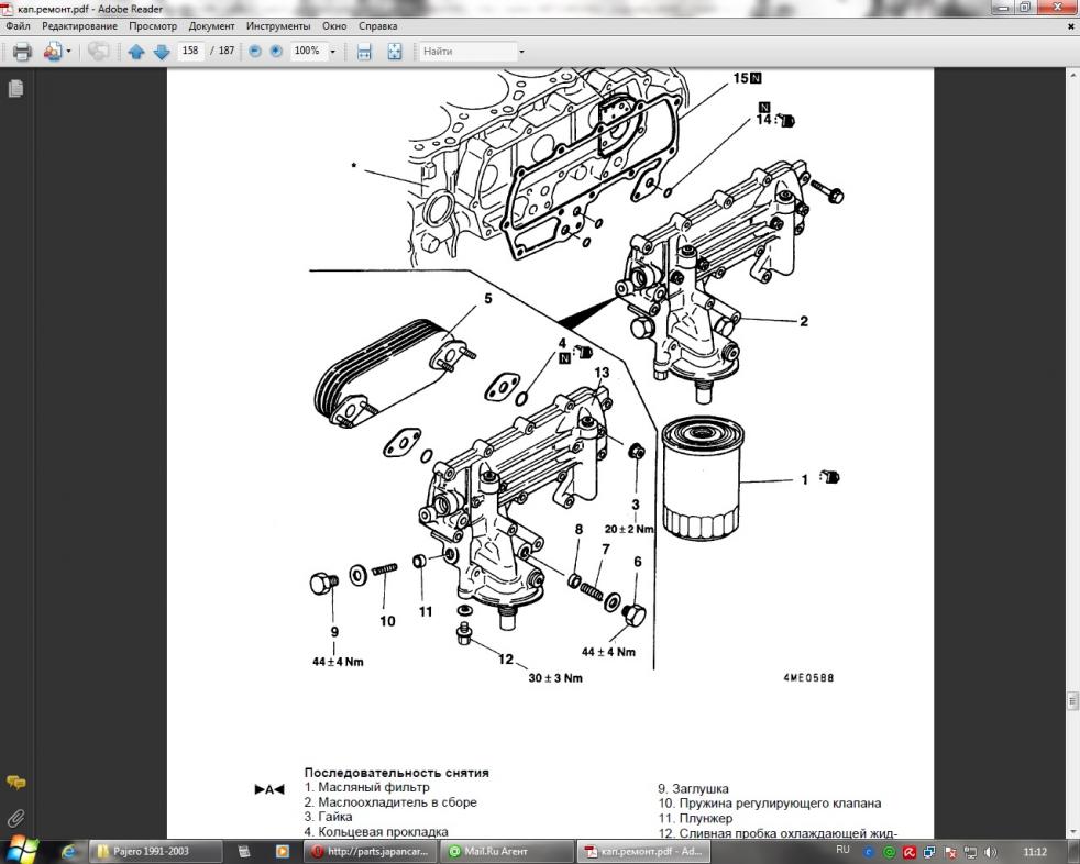

  20. Все, накопали в союзном клубе! Оказываеться самая нижняя точка слива рядом с масляным фильтром. Может кому полезная инфа будет. Номер 12 на рисунке. Ещу раз спасибо, друзья.
