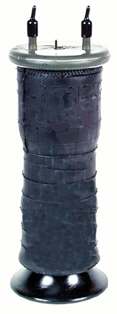

  11. Сегодня закончил установку пневмо-помощников Firestone 13'' хватает за глаза для штатной подвески. Если на максимум, то не хватит длины аммо. Завтра выезжаю в сторону Краснодарского края, посмотрим как они себя покажут...

  24. Ответили австралийцы: The size of the air spring we use is 4.75" x 7.5", this is designed to shorten in height and stretch in diameter to fill the coil space correctly. Предположение использовать диаметр в 4,75дюйма удачно подтвердилось. По высоте отдельно: конечно в идеале надо иметь не просевшие пружины, тогда пневмо будут работать только при изрядной нагрузке т,е 7,5 дюймов см фото от www.airbagman.com.au . В большинстве случаев мы имеем пружины проседающие уже под 3,4 седоками без багажа. Поэтому я решил взять пневмо пружины подлинее 13дюймов. Работать они начнут раньше, да и есть запас для кратковременного лифта задка при форс мажоре на дороге. Как вариант есть и другие высоты подушек между 7,5 и 13дюймами.

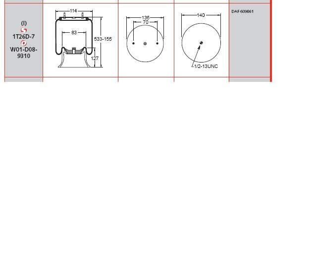

  25. Потихоньку копаясь в этой теме , вот что нашел: пневмопомощники делают в Австралии на Делику . Закинул им письмо по-поводу размеров подушек. Не ответили. Увы. (правда набор подходит под новый Гранд Старекс, может через эту инфу можно что-то найти) По подушкам помощникам можно посмотреть на https://truckspring.com/ . Есть размеры. По температуре они идут , не боятся мороза. И трения об пружины тоже, 24т. миль гарантия производителя. По прикидкам подходит комплект 4134 с 13"(длина) и4,75" диаметром подушками. Я заказал , вместе с доставкой 132$ UPSом. Наши пружины внутренним диаметром 125мм, внешним 155мм, длина примерно 400мм в свободном и 250мм при легкой нагрузке,минимум 130мм) Если совсем менять пружины на пневмобаллоны, то видимо подойдут 1T26-D (Firestone 1T26D-7 W01-D08-9310) Ценник не гуманный от 6,5 до 13тыс руб. Видимо из-за длины. Остальные типо-размеры не подходят(min 168mm в диаметре, а вот по длине есть ). Слишком тесно. Нужно минимум по дюйму на сторону свободного места, чтобы не терлось. Ну и пробовать конечно надо. Ценник от 120$ за подушку. У кого рессоры, проще, там ход короче и можно обойтись 9000- ми подушками. Они стоят в районе 80$ за штуку.
