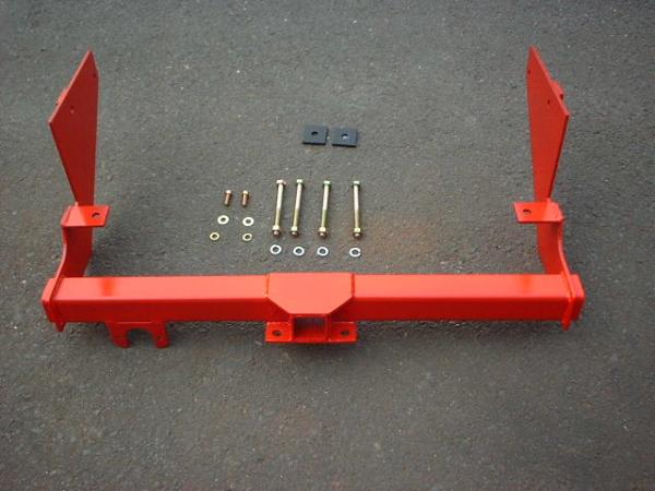

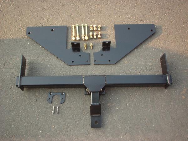

  13. На Yahoo продавался фаркоп яповский.Так у него,если внимательно посмотреть,накладка усиления приварена на сварочный стык осевого элемента(на котором фаркоп висит) и поперечины.При чём снизу и сверху.И это важно!...
