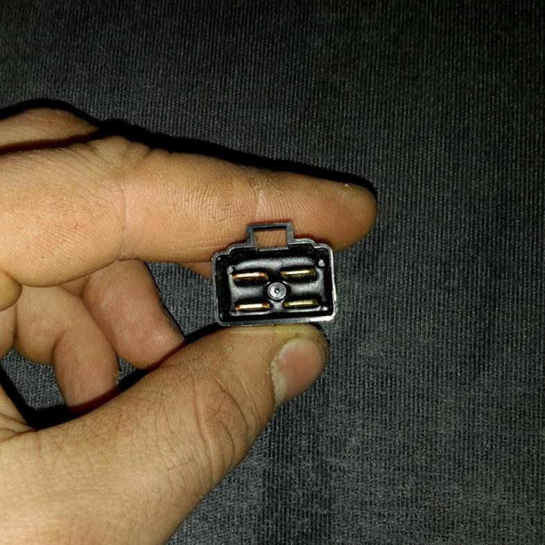

  3. Проблема решена . Сначала купил реле, то что на фото. Результата .0. Обороты не изменились. Последовал совету VladimirI а и купил этот реостат что стоит в блоке кондиционера. И о чудо, все заработало как надо. За что ему огромное спасибо !!! Реле осталось в запасе, кому надо могу продать. Штука оказалась давало редкая . так как в деликах прошлых лет её просто нет ...

  5. Сегодня снял и отнес эллектрику этот реостат. Тот проверил и сказал что нижние два лепестка не прозваниваются. По поводу проверки как вы говорили. При подключении ничего не меняется, пока не нажмешь на клавишу переключения.
