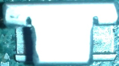

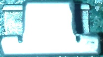

  1. И самое главное, как установить думаю догадаетесь.
  2. НЕ прошло и года как говорится,но не виноват(ая) я они сами не приходили (электрики). Так как востанавливаю машинку, то этот аллюминиевый профиль взял от тряпошных штор салона. Отпилил 17 мм, просверлил отв. под спицу шторки и спилил боковинки так чтобы садилось в паз тросика. Выдвинул тросики за торцы, надел эти штучки и завел тросики, думал тросик будет слетать но вроде елозит, т.к. ему впринцыпе некуда слететь. Обработал края чтоб не клинило и думаю еще лиликонкой мазнуть, но пока работает гуд, посмотрим как дальше.

  4. Ну не знаю как это спицу с тросом , там ведь нет одной плоскости а одни изгибы , а если вытащить трос из своих направляющих то при выдвижении он будет изгибаться и не даст результата. Я вот тоже сидел над ними целую неделю весь мозг себе вынес как сделать . В итоге придумал но пока в гараже нет света и испытания не проводил , если кому интересно то ожидайте ........
