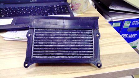

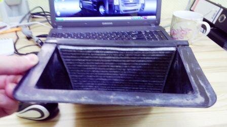

  10. Все верно, откручиваю от капота эту пластмассовую пакость, снимаем с нее планочку на двух защелках, вставляем фильтр с натяжкой очень плотно он заходит и все. Твой фильтр похож,но точно не скажешь... Короче ДАЙХАТСУ YRV. Вот прикол, нашел сегодня в одном магазине шнорх и дефендера крыльев по хорошим ценам: 3 р и 5 р соответственно....

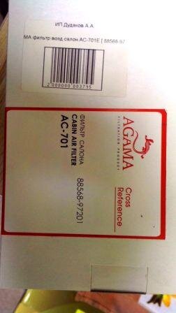

  11. у АГАМЫ есть кросс 88568-97201. По Экзисту бьется как фильтр салонный Дайхатсу... Встает без всяких манипуляций с обрезанием, просто надо снять планочку...
  12. Работаю в автомагазине (Владивосток), нашел фильтр АГАМА АС-701 --пишет программа что от Дайхатсу YRV... Встал как родной в колено воздухозаборника.. Цена 190 руб. фильтр с угольной пропиткой.. Как фотки вставить-не знаю!!!
