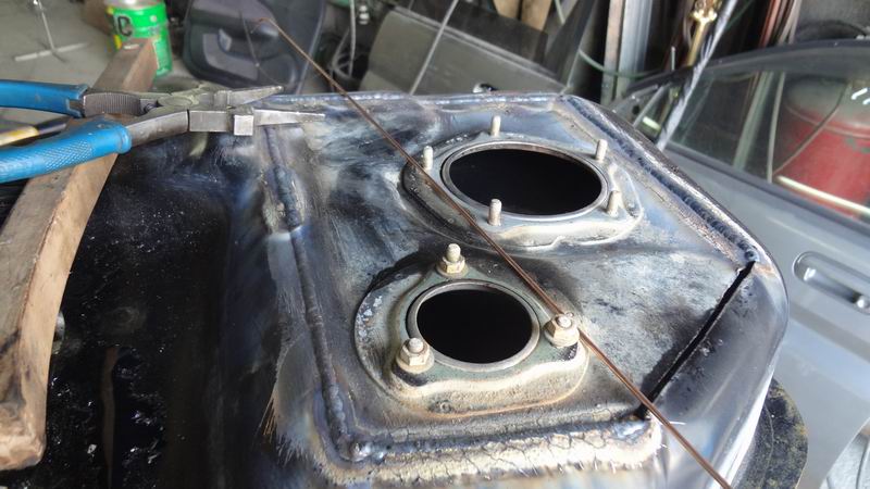

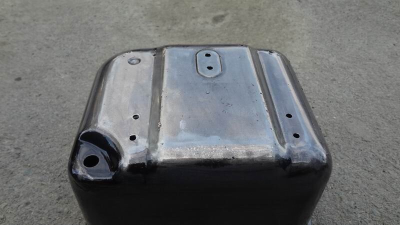

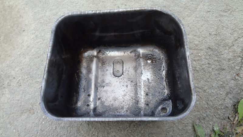

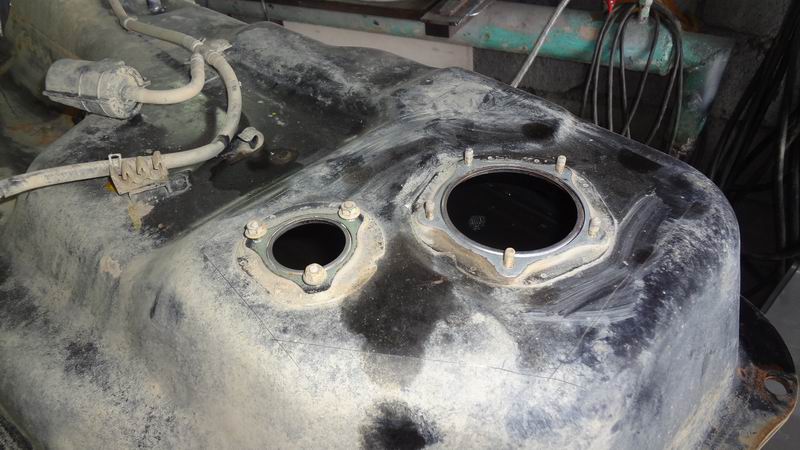

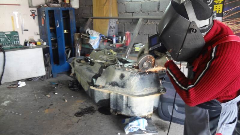

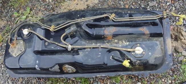

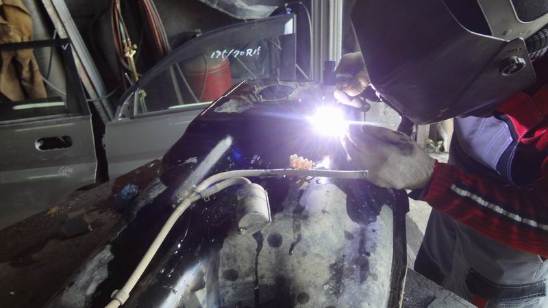

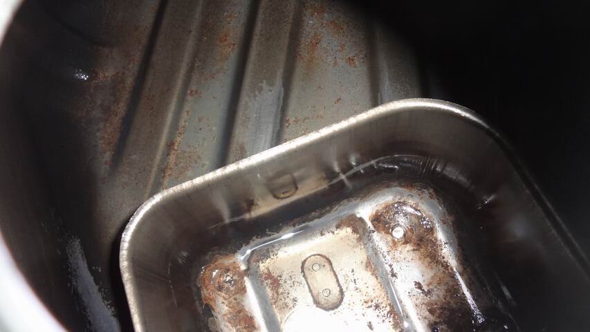

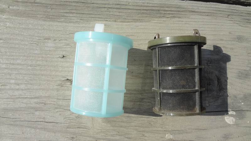

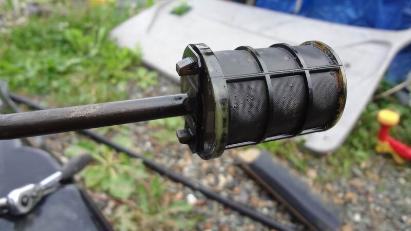

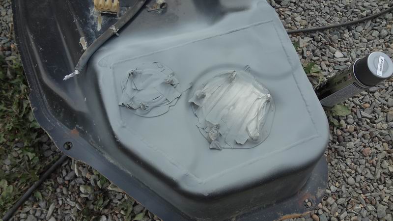

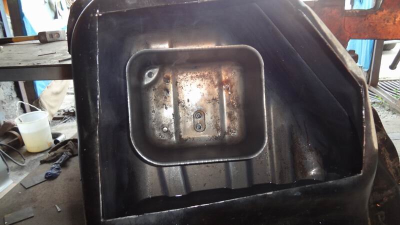

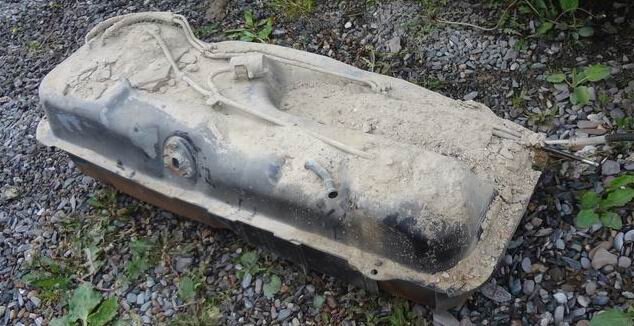

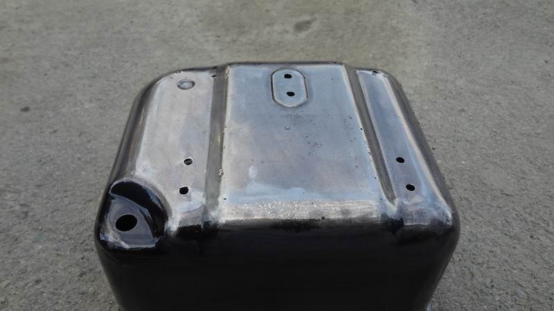

    Всем привет. Выкладываю отчет по ремонту бака. Залипла подкачка-решил глянуть что там, к тому же глючил датчик аварийного уровня топлива. Слил топливо-воды и грязи было не так много как думал, скинул провода и шланги снял бак. Помыл его перед вскрытием Зашита сверху отвалилась. Фильтр весь в масле, внутри шняга. Раньше видимо были проблемы с сальником тнвд Дальше проблема - корыто стабилизатор уровня оторвалось и болталось внутри. Было принято решение направить к хирургу. Набрали в него воды чтобы не оглохнуть и приступили к вскрытию Вот и корыто Привариваем аргоном его на место завариваем Потом грунтовка защиту посадил на герметик. Бак хорошенько промыл керхером с нутри, поменял фильтр и установил на место. Теперь по датчику аварийного уровня топлива. Прозвонка показала обрыв терморезистора внутри этой колбы. Времени не было искать аналог в радиомагазинах, заменил весь датчик в сборе-все заработало. когда в баке 15 литров -лампа начинает загораться. В ходе работ сварщик не пострадал

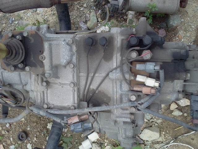

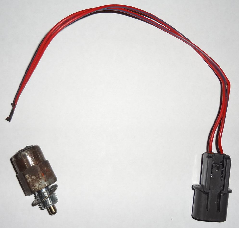

  8. Спасибо за инфу. Попробую восстановить датчик передка.

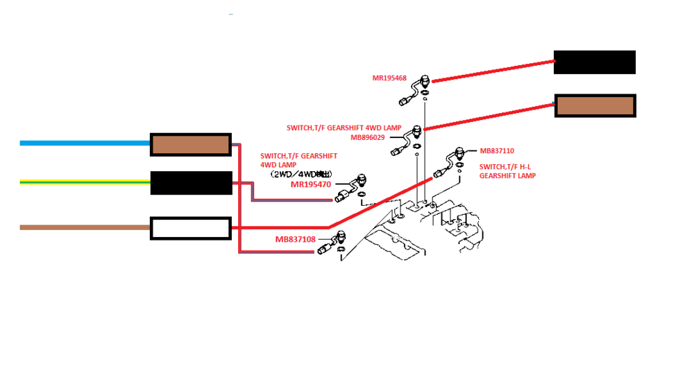

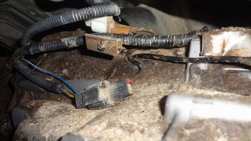

  9. до своей раздатки еще руки не дошли, пока кидаю схемку подключения датчиков
  10. вот и виновник моргания передка. Будем лечить.
  11. То что надо -Спасибо Буду паять, доводить ее до ума. На полуоси тоже гляну датчик.
  12. Приветствую. У кого есть фото соединения датчиков на раздатке? У меня там вроде 5 датчиков, 2 провода оборваны, еще один не правильно подключен. все провода и фишки разного цвета. Постоянно моргает лампа передка.
