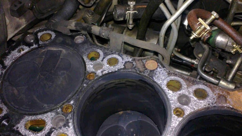

  4. прессанули еще раз, все повторилось. Трещина внутри форкамеры. Будем искать голову...
  5. да я вот ищу, когда не нужно было где-то натыкался на этот способ...
  6. Перед разбором на прогретый двигатель со стороны тнвд шли какие-то испарения.Раньше не было. Думали то что залили все тосолом- нет.вроде сухо. По запаху на выхлоп не похож, ближе к тосолу(или выхлоп с тосолом мож) слегка сладковат. И откуда то из под головки. потому что ниже по блоку не заметил. Когда сняли голову на ней был равномерный след от прокладки, а на блоке какие то темные пятна. но не сажа. Прокладка толи снялась в том месте хорошо, толи... А могло пробить и голову и прокладку? @Shadow from Omsk, в том-то и дело что опрессовкой в городе никто не занимается, приходится самим что-то изобретать...
  7. Сегодня закрыли отверстия охлаждения пластиной, и кусок шланга куда идет от радиатора и в шланг чоп, и подавали воздух автокомпрессором. Брызгали мыльной водой не показало ниче. При давлении 2 кг чопик из шланга вылетает как из ружья, два ленточных хомута не держат, других нету. Потом купил керосин, залил, постоял. Потом дал давление 1-1.5 кг и через пару минут выкатилась капля из форкамеры 1-го цилиндра. Что именно не понятно, толи капля воды толи керосина. Вдвоем надышались керосина уже . Поставили на ночь, завтра вечером если не будет ниче попробую еще раз давануть воздухом с керосином.

  10. Поставили новый радиатор, но бульки все равно идут. Сняли голову надеялись что прокладка, но в очеродной раз убедился что чудес не бывает. Прокладка по внешнему виду нормальная, следов газов вроде не видно. Стали осматривать голову, ну что-то похожее на трещину вроде заметил возле клапана, но незнаю мож просто царапина. но мелкая-мелкая... завтра посмотрю с увеличилкой, плохо что в городе опрессовать негде. Сейчас уже одни мысли, лишь бы голова, только не блок.
