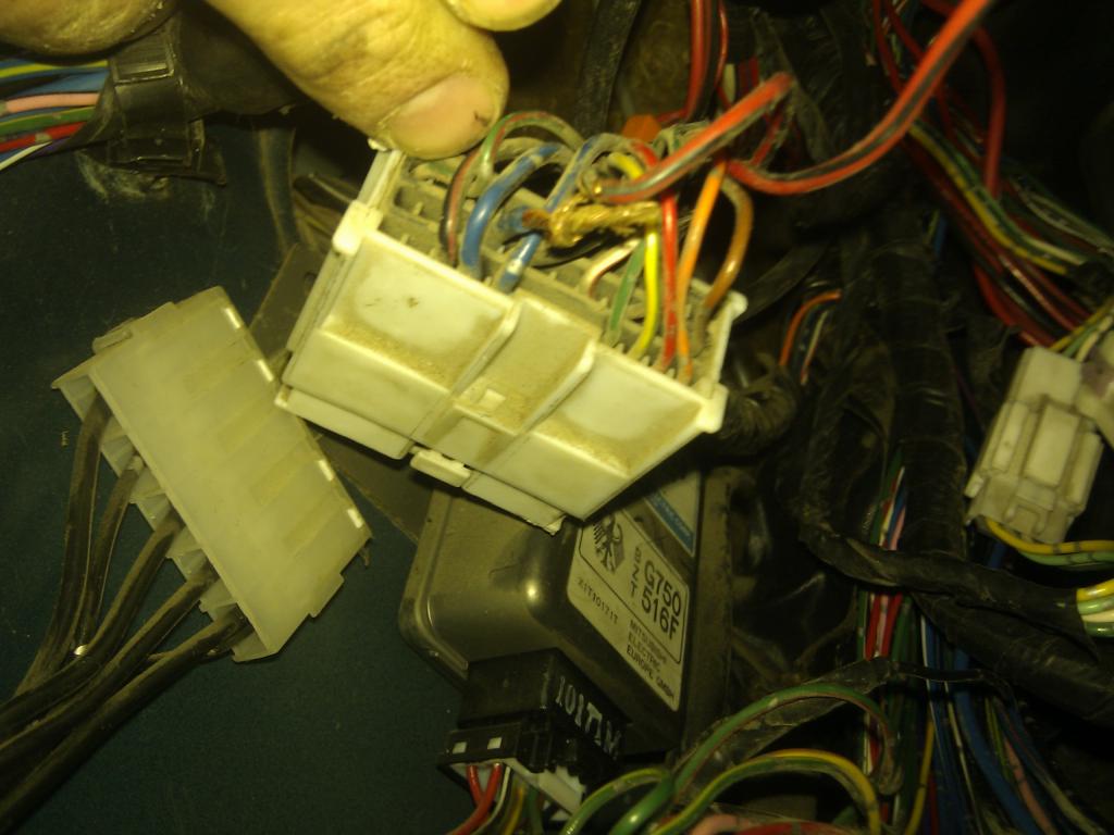

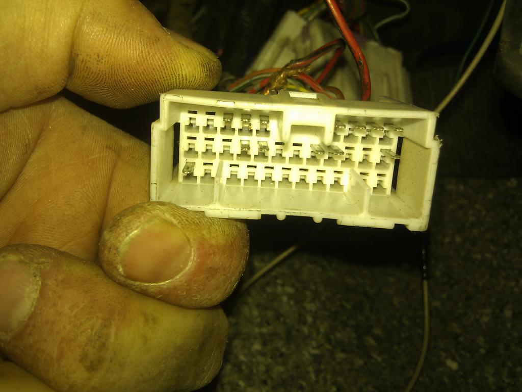

полазил по жгутам , нашёл перемычку. 5 черный переходящий в красный, без потерь приходит на +акб. 2 синий на блок в салоне . у него две врезки , одна на магнитолу. вторая и была перемычкой, между ним и синим проводом большого разьёма (он ниже распологается). После снятия перемычки работа печки и стеклоподьемников налажена в правильном соответствии. Начало темнеть, единственное что заметил , перестало работать освешение салона. 1.нужна схема освешения, для востановления питания. 2.может кто поможет опознать разьём, за что в нем отвечает синий провод. dragon отдельное тебе спасибо, за помощь. всё устранил. тему можно удалить.
dragon понял тебя , значит из пяти проводов + должен быть только на одном 2 или 5? пластик снят, сегодня попробую вызванить. ты прав тогда, надо искать место соединения или перемычку между двумя схемами.

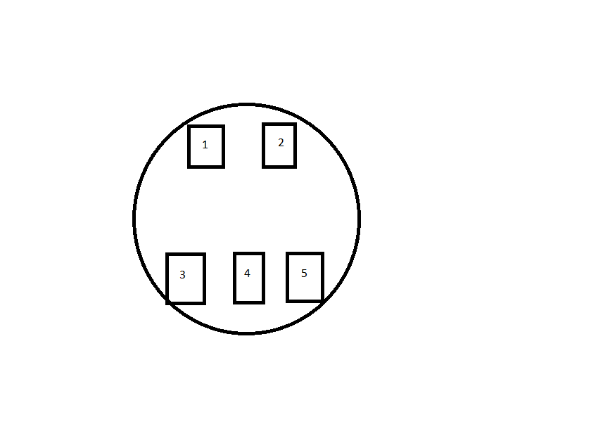

<p>нет 6 контактов, всего 5 , про цвета проводов не думал писать , но маркиравку записал.<br /> Вопрос: не исправен сам замок или контактная группа?<br /> Дракон сам то где обитаешь? Может просто позвонить можно?</p> 1.черный-жёлтый 2.синий-красный 3.синий 4.чёрный-белый 5.чёрный
князь принял к сведенью, спасибо. добрался до замка и контактной группы, пока. как писал дракон. На эскизе контактная группа и номера контактов. Прозвонил и записал когда и на коком контакте есть +. Без ключа: 1,3,4-нет. 2,5 - +. С вставленным ключём: 1,3,4-нет. 2.5 - +. В положении АСС : 1,4-нет. 2,3,5 - +. В положении ON : 1 - нет. 2.3.4.5 - +. В положении Start: 1(появляется +) 2.3.4.5 - +.
Ребят, ключ в руке . напишите что должно включаться , что нет. На демонтированной сигналке , не работала сирена(банально рассыпалась катушка внутри) не исключаю кз. Сейчас , думаю, где-то сидит обводная цепь. Что не снимает питание с (п.с.ф).Печка ,стёкла, фары, работают всегда без ключа. Если не прав поправте.плиз.
