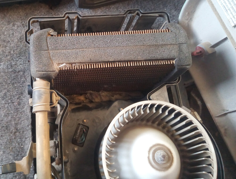

  3. Всем привет, кто подскажет, какой радиатор подойдёт на заднюю печку? Потекло, надо менять, родной стоит не гуманно - 21 тыс. Померил размер 20х14х5.

  13. @YURIY95 спасибо за наводку, локализовал проблему - что то связанное с блоком предохранителя под ногами, слева. После отключения приборки - начал шивырять все подряд под рулём, отреагировало на блок предохранителя - стабильно включалась приборка. Открутил крепление блока, он свис немного, и проблема пропала. Конкретно в чем дело не нашел еще, но хотя бы понятно где проблема.
