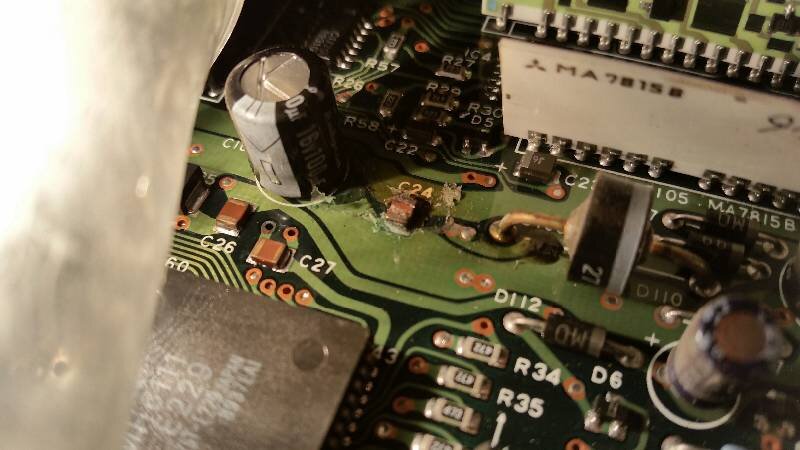

  2. Сегодня созвонился с ребятами. По результатам диагностики выявлен выход из строя центрального процессора. Замена оного плюс конденсаторы и еще какие то проблемные места. итого 5000р Завтра забираю.
  3. С конденсатора кажется что то будто вытекло и разьело.. под диодом 110 черная точка и ямка. по виду как будто дырка на дорожке, будто прогорела. Я отдал сеня мозги на ремонт в http://repairecu.ru/ сказали должны починить, проверить все и дать гарантию в полгода..
  4. Ну вот собственно кажется нашел причину. Снял мозг, вскрыл и увидел это.. есть мысли? Завтра отдаю мозг в ремонт.
