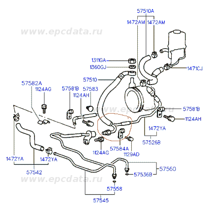

  23. eugene_onegin спасибо! но вот смущает момент, что отмечен на картинке. Думаю проще обратиться в контору которая занимается гидравликой и опресовкой щлангов для гидравлики, кто нибудь ставил такие шланги?
  24. Подскажите а есть замена шлангу высокого давления от насоса гур (MB 636834) родной стоит космос?
