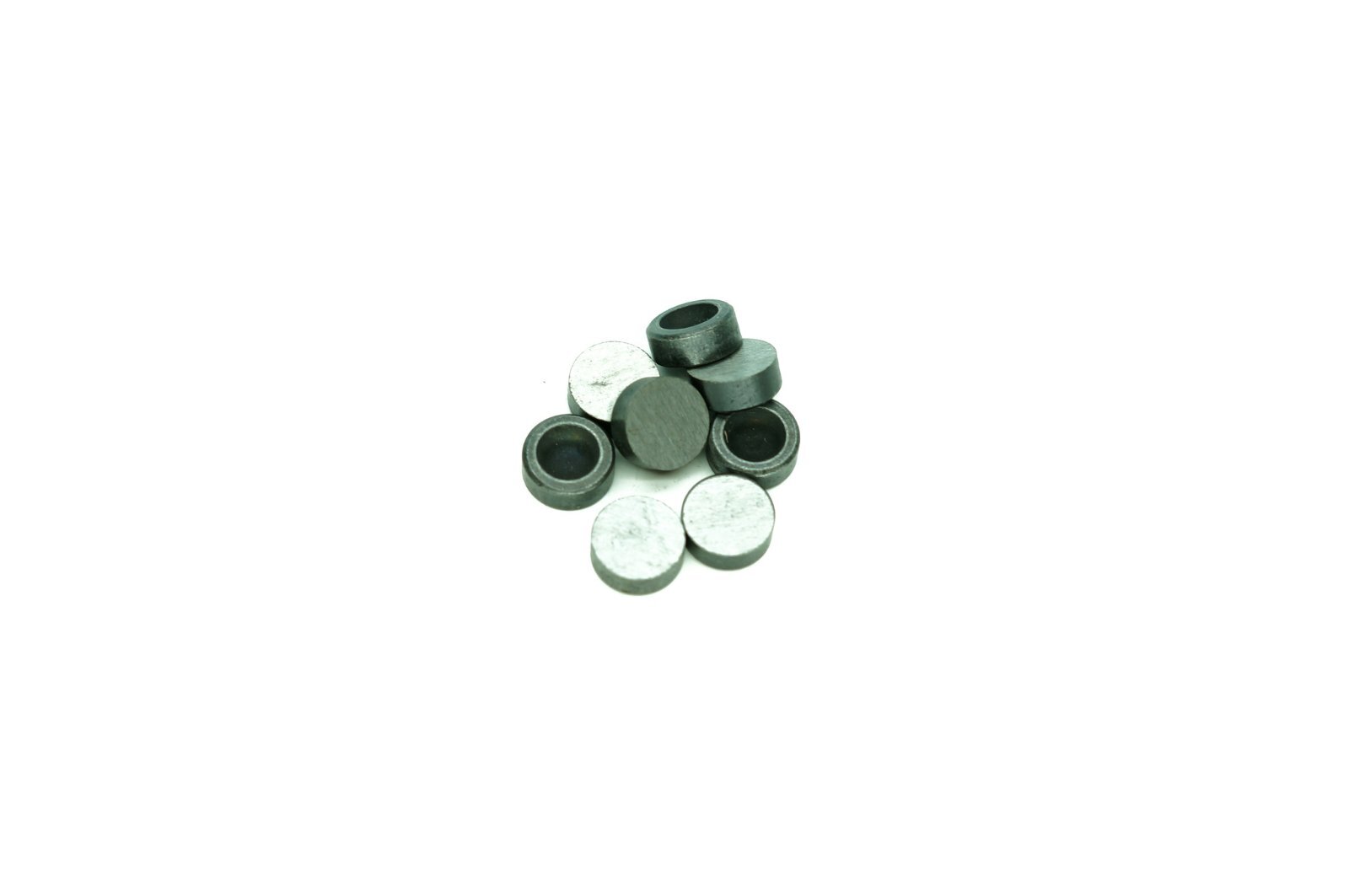

  7. Установил сегодня данные чашечки и винты на все клапана, предварительно, укоротил винты со стороны пропила под отвёртку. Все стало без проблем, ни чего не задевает, ни цепляет. По ощущениям, распредвал, стал легче крутится, может конечно показалось. Пока, результатом доволен, посмотрим, как себя поведут в эксплуатации.

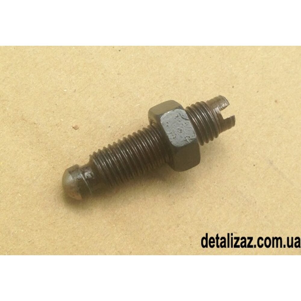

  12. Резьба одинаковая, винт вкручивается пальчиками.(к тому же, цена копейки, комплект винтов и чашек, стоит порядка 7-8$) С шайбами тоже вариант не плохой, но у меня, почему то, наоборот, некоторые рокера не доходят до центра клапана, так как упираются в бугель распредвала. То есть, немного бы, подточить рокер. Но не критично. Может из за того, что голова китайская. Но опять же, шайбы не уберут изменение угла нажатия клапана, а с чашечками, упор на клапан всегда в полной плоскости. Правда, смущает то, как такие проставки, будут себя вести при нагреве. Не будет ли, чрезмерного расширение и зажатия клапана при высоких температурах? Помню, на Запорожце, тоже, стоят такие чашки на выпускных клапанах и в книжке расписано, что эти проставки, сделаны с высоколегированной стали, дабы, обеспечить равномерное расширение при нагреве. Может, конечно и на москвичу, эти чашки сделаны по той же технологии. На вид, как будто точены с чугуна.
  13. Собственно, если не лезть до клапанов 25-30 тыс., то имеем выбитый стержень клапана. Понимаю, что проблема в просрочке сервесного обслуживания, но все же. На поздних версиях, регулировочные винты с плавающей чашкой, на сколько я понимаю, эти винты, так просто не поставишь в замен обычных, так как другая длинна клапана, по этому появилась такая идея: а, что если поставить между винтом и клапаном, плавающую чашку от москвича? Заехал сегодня в магазин и купил 8 чашечек от москвича и 8 сферических винтов от Таврии. Примерял, все прекрасно становится, только винты, нужно немного укоротить, так как сильно длинные и упираются в клапанную крышку. Хотелось бы услышать мнения народа, по поводу этого колхоза.
