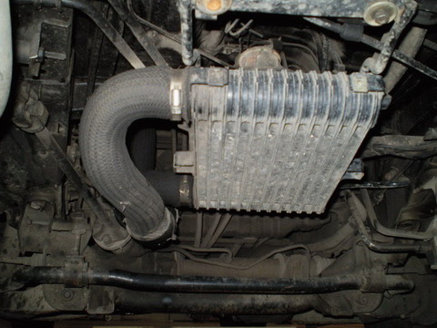

  6. Шланги мицушные вместес кулером с паджеры плюс ещё по свалкам собирал, резал, всячески поворачивал, склеивал (тонкий вставлял в толстый, на первом фото видно) клей для вклейки стекл Wurth после высыхания ни масло, ни бензин не берёт. по кузову вёл стальными трубами, кулер стоит под углом. топливо добавляли. с сажей разобрался - дымность в норме, расход 90-110км/ч - 9-11л соответственно(автомат).

  10. на гир вообще проблем с установкой кулера нет: кулер от паджеро; регулировка ТНВД; капот с ноздрёй и всё.

  13. вживил на свою интеркулер (у меня кирпич) , ТНВД на регулировку не отдавал, ьашина нужна постоянно, просто слегка крутанули подачу. Реально улучшилась динамика, снизился расходю правда пришлось отказаться от EGR ради подвода шлангов. Из-за этого движок на средних оборотах стал не много шумнее. думаю после регулировки ТНВД расход ещё упадёт и на резком разгоне перестанет плеваться сажей. Ставил три дня.
