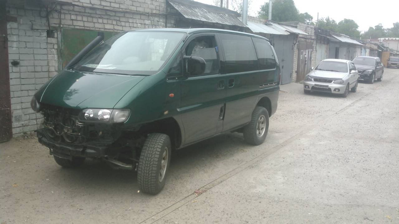

  6. После установки 2-х газовых балонов и заднего бампера с калиткой (56кг)Задние пружины ставил от "Ленд ровер" пружины ОМЕ (+400кг) срезал 3/4 витка. Спереди ставил второй амортизатор (важно чтоб ход амортизатора был аналогичный родному) Машина стала устойчивей .колесо 235х70R16
  7. закончил калитку с фаркопом и защитой задних крыльев
