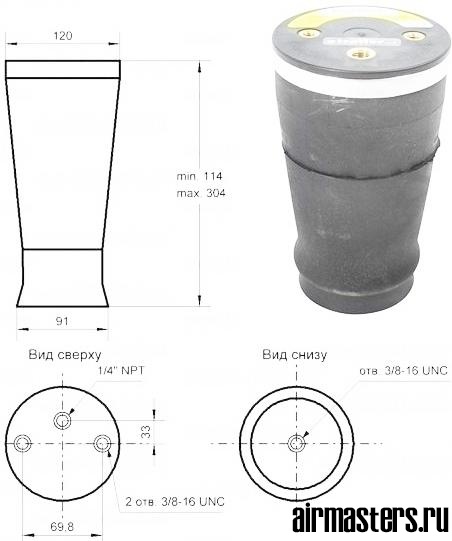

  7. Хочу поставить вместо задних пружин вот эти штуки...http://airmasters.ru/shop/bag-firestone/bag-firestone-9000как считаете, подойдут?

  15. Я таки думаю, что оптимальным выходом будет заказ новых оригинальных пружин. Дорого... но они не лопнут и не просядут, как контрактные (то бишь бывшие в употреблении). Ну и гарантия у них.
