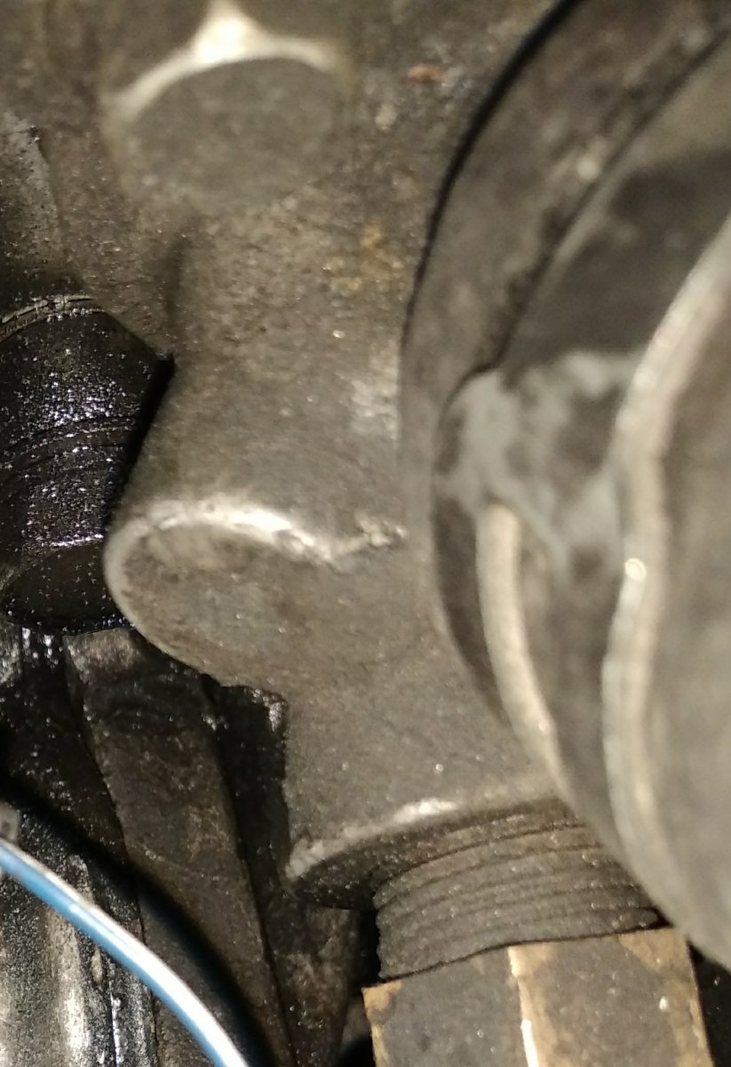

  5. 10804 у меня нет даже места под него , если получится сжать фотку сейчас прикреплю. Спасибо за отзывчивость.
  6. Доброго дня. Датчик температуры не могу найти. Где то вычитал что после97го года показания снимаются с двухконтурного что на приборку идет(с основного) но у меня96й год а датчика на корпусе термостата нет.
