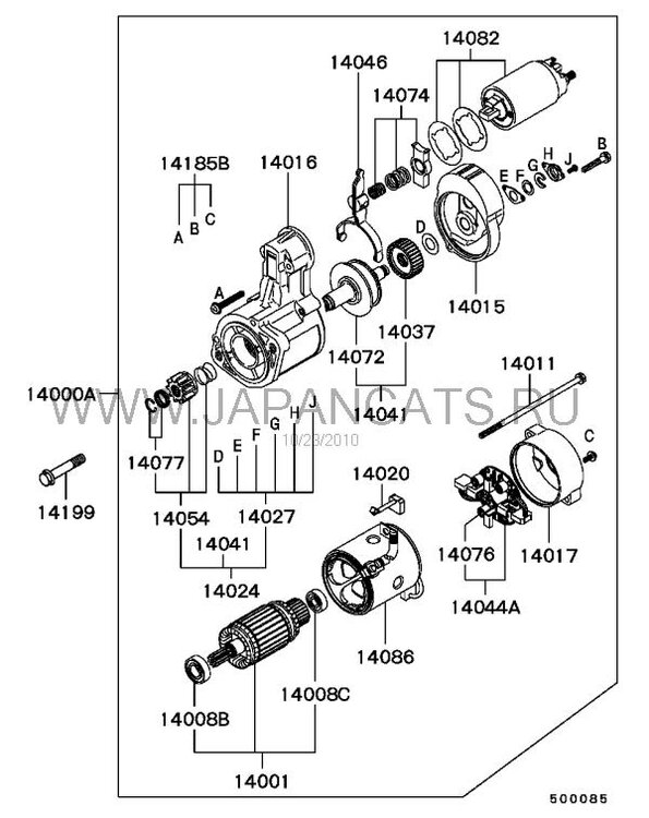

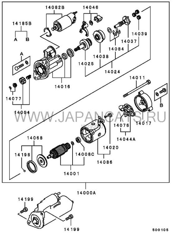

  5. Копал экзист еще раз. Кароче, ставилось три вида стартера. Планетарный, редукционно-планетарный и редукционный. Редукционный ставился до 95года. Планетарный(тот ,что приехал мне) ставится и по сей день на 4м41 3.2 Вобщем попробую его воткнуть. Смущает его меньший размер, потому как у меня ркп, а маховик там весит как блин от штанги, килограмм пятнадцать.
  6. Добрался до стартера.. Снял.. Хотел было ставить б.у.(от деликакиллера), а он ,сцуко, не такой. Смарю через экзист их два типа на 4м40. Планетарный и редукционный. У меня стоял редукционный. В чем разница??? Я так понимаю, что приехал от Кости стартер от рестайла 4м40. На вид: втягивающее меньше, корпус якоря меньше. Ломаю голову, ставить его или нет Парни, че думаете? То, что приехало. Планетарный Тот, что стоял на моей машине. Редукционный.
