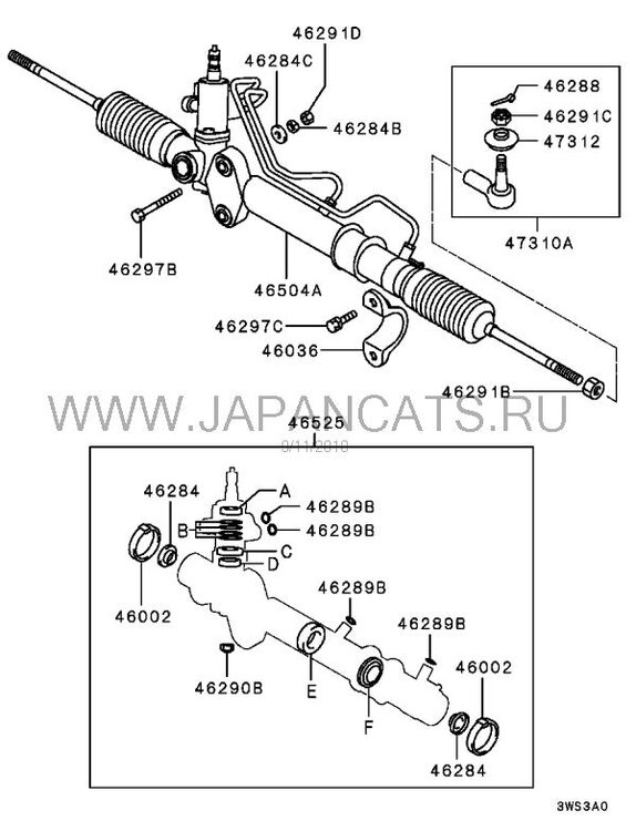

  13. Befs, че за втулки капроновые? уточни. если у вас это втулкими называют, то у нас это кольца...
  14. Befs, нет там втулок капроновых. если мастер не снимал пыльник рейки, то его диагноз очень самонадеянный, т.к. тяга могла просто напросто открутиться и люфтить. пока мастер твой не снимит пыльник и не ткнет на люфт непосредственно рейки, то не ищи решение проблемы. с левой стороны стоит втулка металлическая, в неё запрессован сальник. если теоретически предположить, что втулка или рейка имеет износ(!), то сальник должен быть сточен до пружины, а это течь жидкости как минимум. Если втулка или сама рейка разбиты, то ни о каком ремкомплекте речи быть не может. в нем только сальники и кольца уплотнительные.
  15. Befs, да есть разница. я перебирал не один раз рейку... ну тем не менее пожелаю удачи в ремонте. от себя скажу: что любой вариант может быть удачным. по первому: лотерея(от конторы многое зависит). второй: зависит от дефектовки рейки. по третьему -лотерея. по четвертому -см. выше т.к. не убедил ты меня в том , что трабл в рейке.. ЗЫ первый вариант самый предпочтительный, в том случае, если тебе дадут гарантию хотя б на пол года.. так что я за вариант №1
  16. gruskov, значит то, что тебе и левый суппорт перетряхнуть надо. благо на наши авто есть ремкомплекты..
  17. Befs, значит таГ.. про вибростенд первый раз слышу что то непонятное для меня, дикие мы видимо ... по поводу рейки. -смотри номера на рисунке под номером 6ть. так вот -это шарниры рулевых тяг, они чаще всего выходят из строя. Задам простой вопрос, сервисмены исключили их, если да, то каким образом?
  18. Shadow from Omsk, ты попутал.. это номер прокладки корпуса верхнего патрубка.
  19. Befs,стрелкой ты показываешь на рулевую тягу. так что стучит то, тяга или рейка? что еще за вибростенд??? я так понимаю сервисмены какие-то присутствовали? они что говорят? чтоб люфт был в этом месте у рейки, да еще без течи -маловероятно, скорее всего тебе рулевую тягу нужно менять, вот и все.. Повторю, скинь пыльник и подергай за тягу -поймешь сразу где люфт. ЗЫ советую заехать в нормальный сервис без вибростендов . диагностика рейки и тяг -самое простое. любой механик справится с диагнозом.
  20. Befs, повторю вопрос, -что за РЫЧАГ? рычаг не имеет отношения к рулевой рейке.. Вот рейка. За что ты держал рукой и где были стуки?
  21. Befs, может тяга все таки, а не рычаг? скинь пыльник и посмотри где люфт. скорее всего тяга разбита.
  22. Befs, для начала бы понять, что за "люфт левого рычага"?
