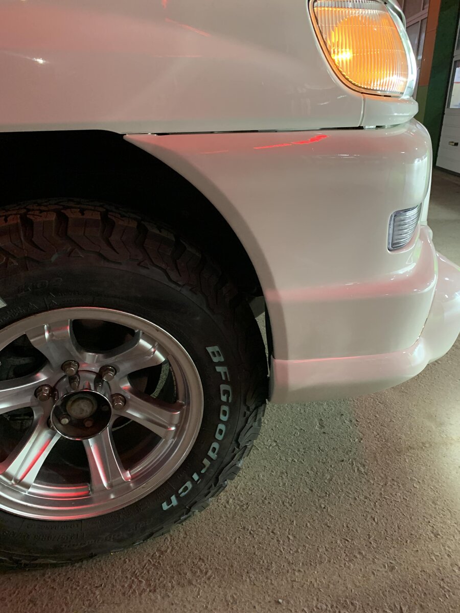

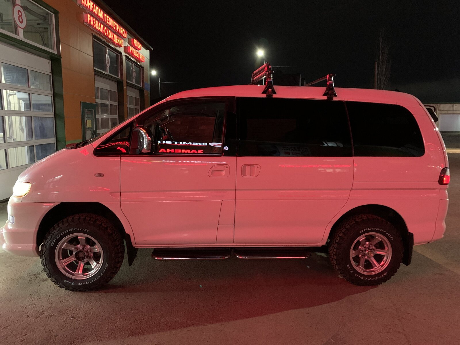

  1. Все встало отлично не задевает не цепляет
  2. Всем спасибо за советы, пилить резать стучать не буду) лифтовать тоже не буду, езжу по трассе бывает высоко не хочется поднимать, решил вопрос установкой дисков таких же но с вылето ет25 и шириной диска 7
  3. Всем привет! помогайте советом, почитав изучив ветку взял диски R16 8 дюймов ET0 WEDS одел на них ГУДРИЧ 235/70/16 при повороте задевает губу -БОЛЬ!!! Посоветуйте как решить проблему, брать диски с другим вылетом?
