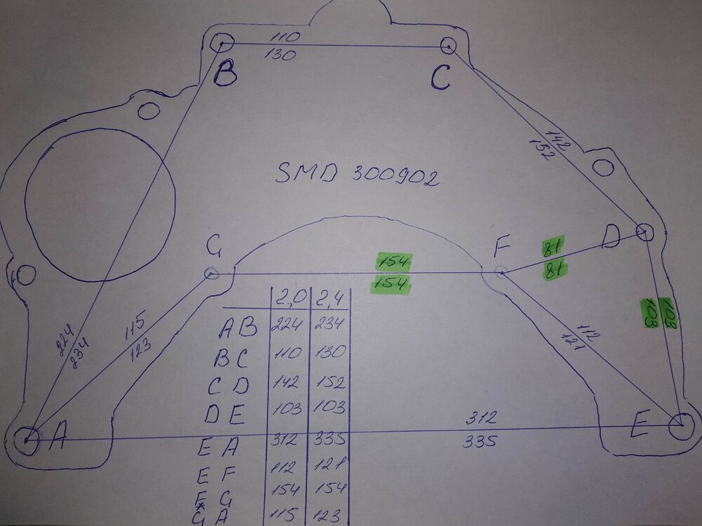

  8. День добрый. вопрос в заголовке темы. собрал из space gear 2.0 заднеприводного в прошлом году полный привод с SS коробку собрал из двух доноров. первый мкпп от 4g63 задний привод на тросиках (взял только колокол-корпус) т.к. он устанавливается на движок почти без колхоза. второй донор от 4g64 кирпича с раздаткой парт-тайм на тросиках (раздатка выкинута, поставлен SS) из корпуса мкпп использованы все потраха в корпус от 4g63. но спустя 20 т.км. коробка умерла (т.е. включая любую передачу машина гудит и не едет) сначала пропала 4 передача. спустя пол года, умерло все остальное. коробку пока не снимали и не дефектовали. колокола-корпуса от 4g64 и 4g63 не совместимы по размерам, но может быть кто-то знает существуют ли аналоги мкпп от других авто (типа ховер и т.п.) которые устанавливаются на 4g63 с возможностью замены раздатки на SS. может быть кто-то делал переходную пластину и сохранились контакты и чертежи.? может быть у кого-то есть размеры посадочного места кпп на двигатель g63b? ищу коробку 4wd с меж осевым размером двух верхних отверстий 110мм как на картинке. картинку честно утащил, спасибо автору большое.
