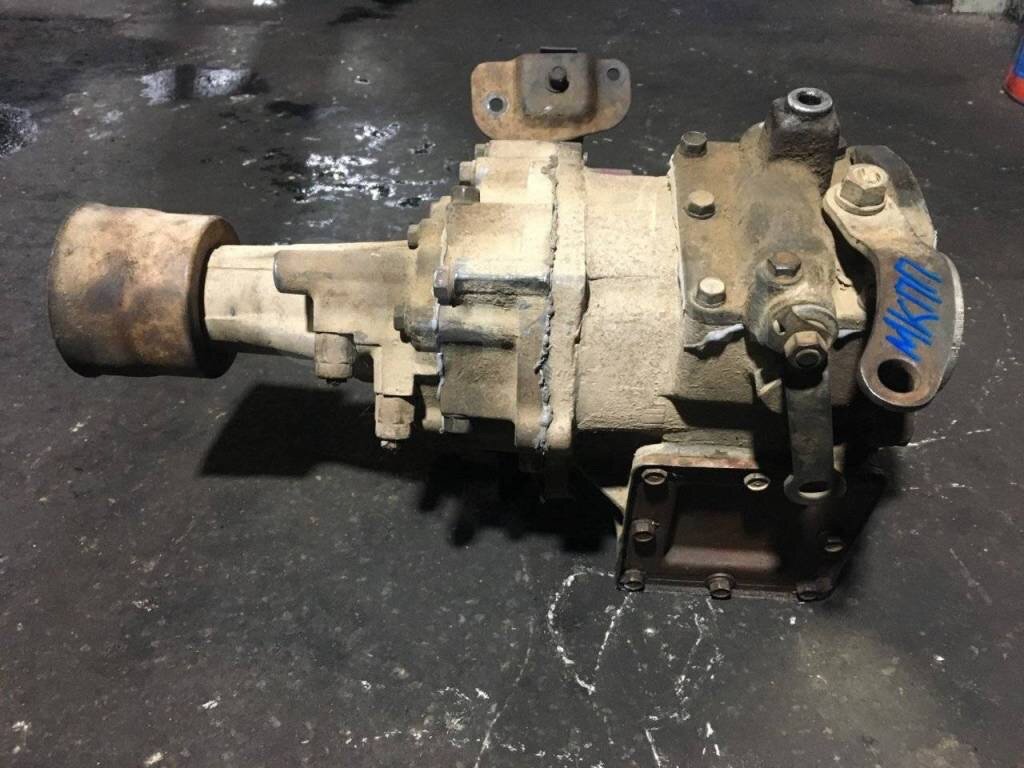

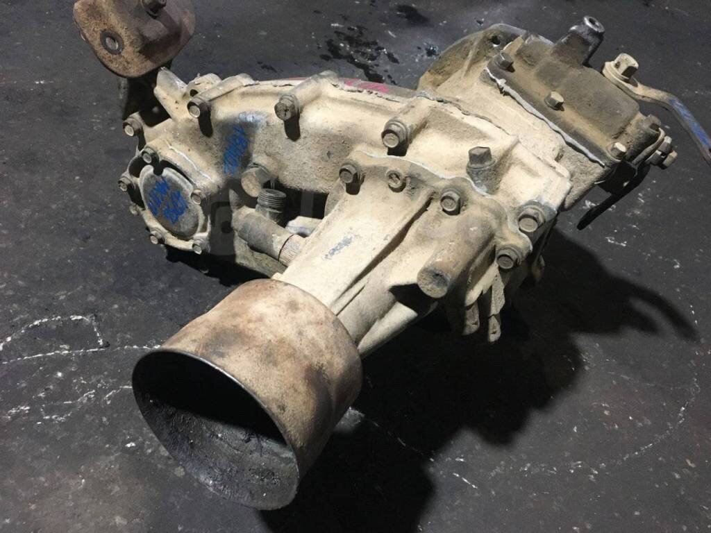

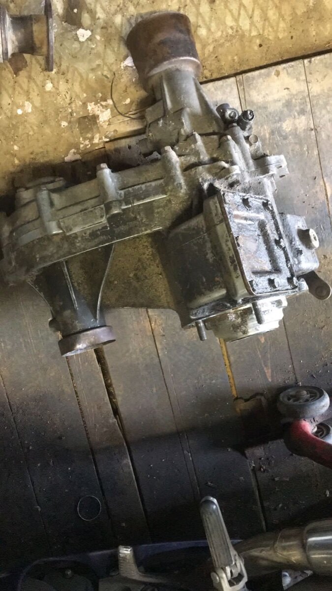

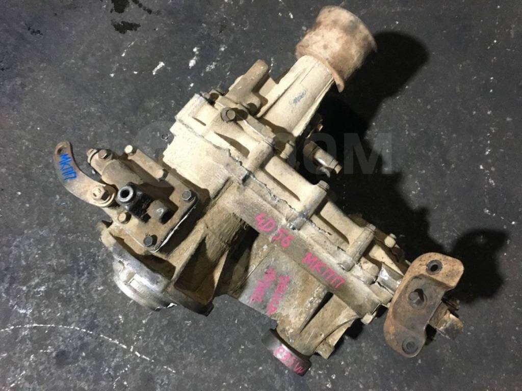

  1. Подскажите пожалуйста эта раздатка от делики мкпп?
  2. Как оказалось проблема,в Красноярске нет ни одной,приходится искать в других городах
  3. Я не знаю,я ее на днях купил,хозяин приехал без него

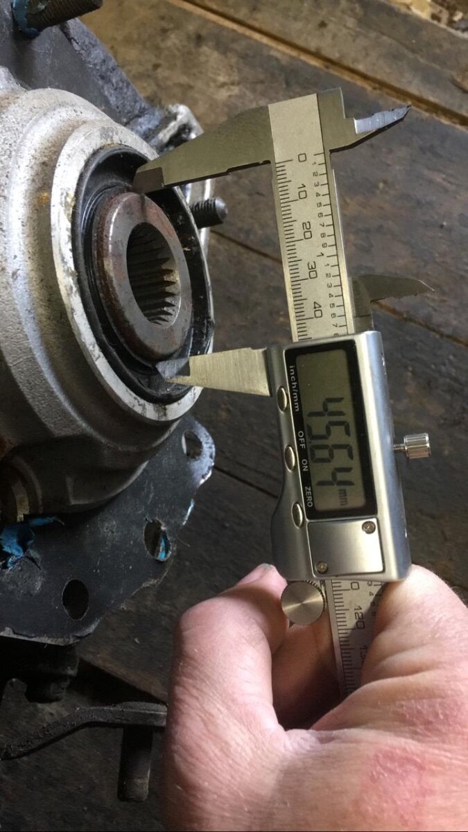

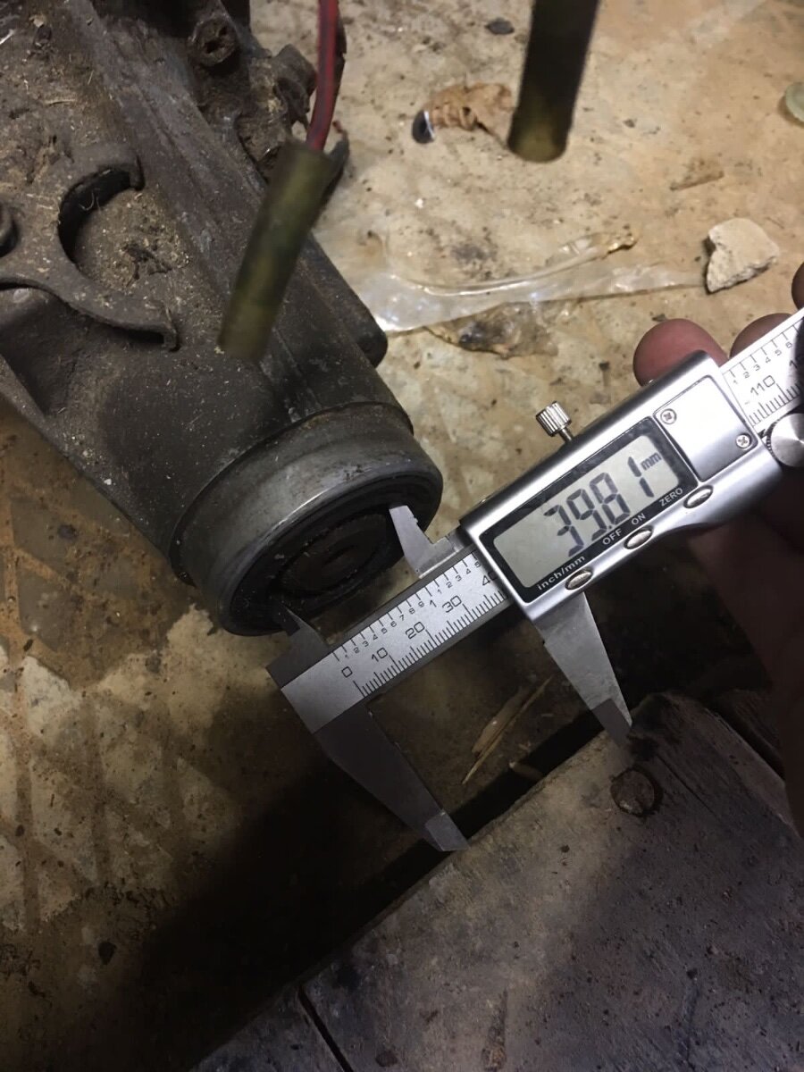

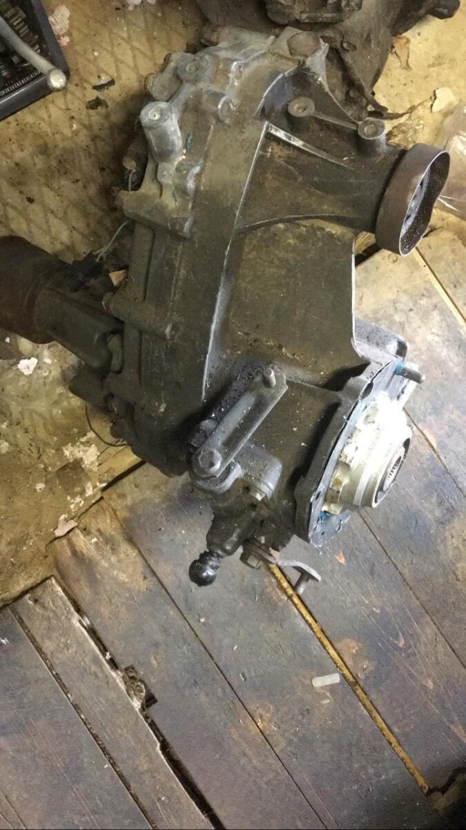

  4. Померьте пожалуйста,буду признателен!

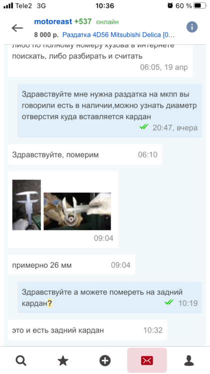

  5. 1. У продавца карданов нет,только раздатка 2.у меня шлицевая мертвая 3.шлицевая моего заднего кардана совпадает с моей раздаткой, ездила,пока не заклинила,а переднего небыло может у меня раздатка не от делики,а от какого нибудь паджеро?
  6. И у него передний 26мм и задний 26мм, а у меня задний 28.5мм
  7. У меня задний 28.5мм у меня механика и в разборке говорят механика,как такое может быть?
  8. Спасибо,прояснили!
  9. Спасибо большое! Мне аргументировали это,что в июле 90ого года был рестайлинг и диаметр с 35мм поменялся на 36мм
  10. Всем здравствуйте! Не судите строго за незнание, все когда то были новичками! У меня проблема,купил делику, p25w,1988( пробил по каталогу),мкпп,4д56т, купил ее с заклинившей раздаткой и без переднего кардана. Мне нужно подобрать раздатку и от неё карданы, диаметры карданов как мне сказали,бывают 35,36 и 40мм все зависит от трансмиссии,года выпуска и ещё чего то там… подскажите пожалуйста,на мой автомобиль раздатку под какие диаметры карданов нужно купить?( сейчас диаметр кардана 40мм но не уверен,что сейчас раздатка стоит родная,может и от паджеро) и ещё на что обратить внимание при покупке раздатки и карданов к ней. Заранее Благодарю!!!
