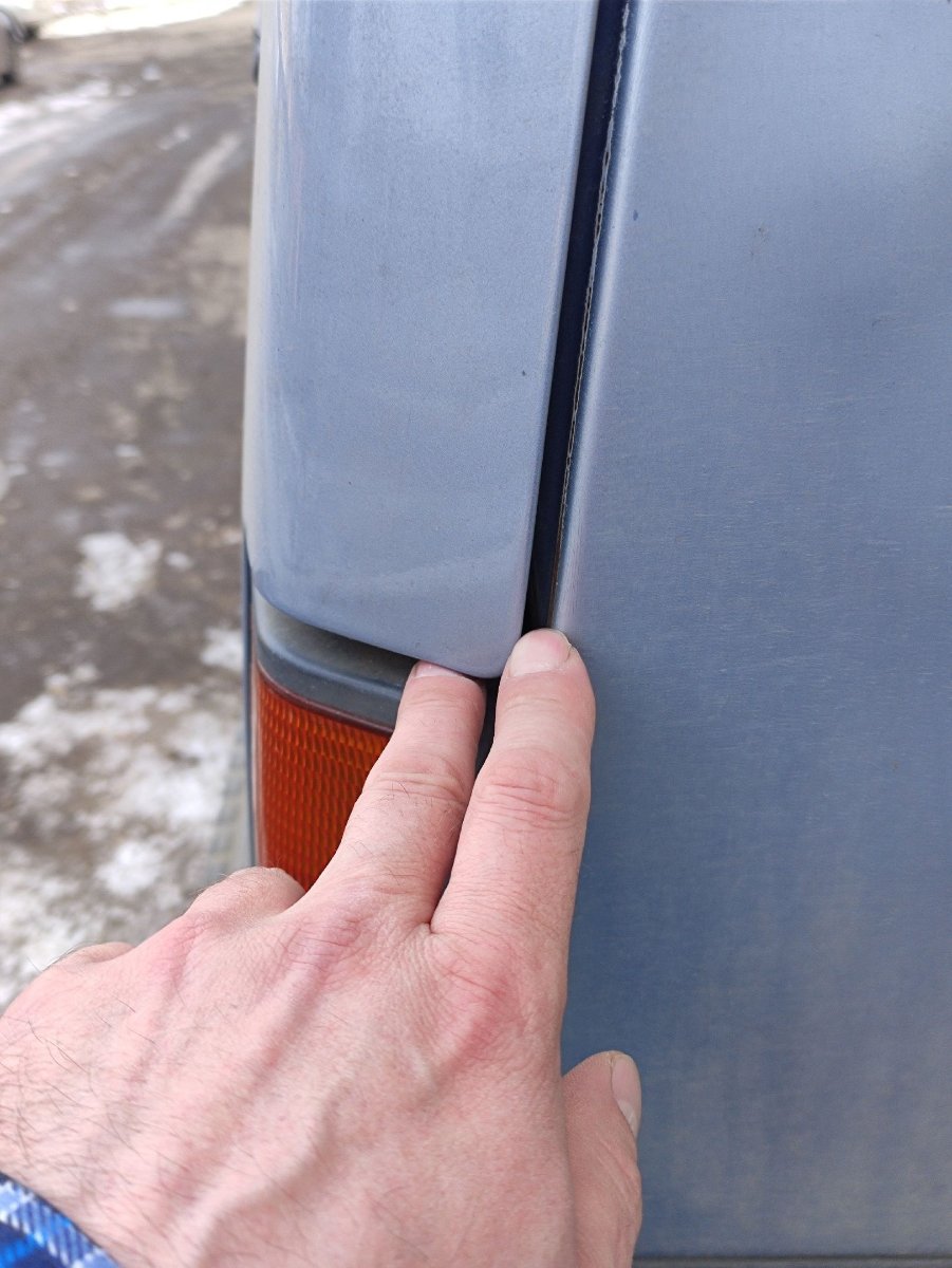

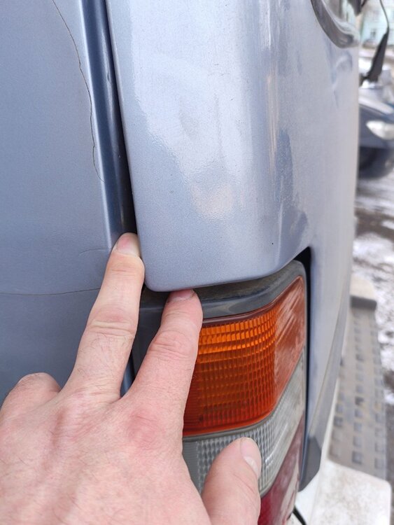

  9. По задней двери багажника песня длинная ) Во-первых замок. Тяги на нём конченые, видно, что гнули пассатижами в месте, где на них резьба (назначение которой я пока понимаю слабо). Замок не закрывается полностью при захлапывании, потом не открывается, пока с усилием не потянешь дверь влево. И то не с первого раза. Зато полузакрытый может запросто отрыться на ходу (со слов старого владельца), поэтому дверь сейчас примотана верёвкой к креплению заднего дивана, за сим не используется. Обидно) Вся надёжа на "новый" замок с тягами, снятый с авто в Петропавловске-Камчатском и находящийся в пути уже полтора месяца вместе с кучкой других запчастюлек ) Во-вторых: Не так давно обратил внимание на зазоры между дверью багажника и кузовом, справа и слева они разные. Внутренний перфекционист во мне взбунтовался) Вопрос: Каким образом регулируются зазоры задней двери? Только лишь кронштейнами крепления её к кузову, или есть ещё варианты? Всем добра!)

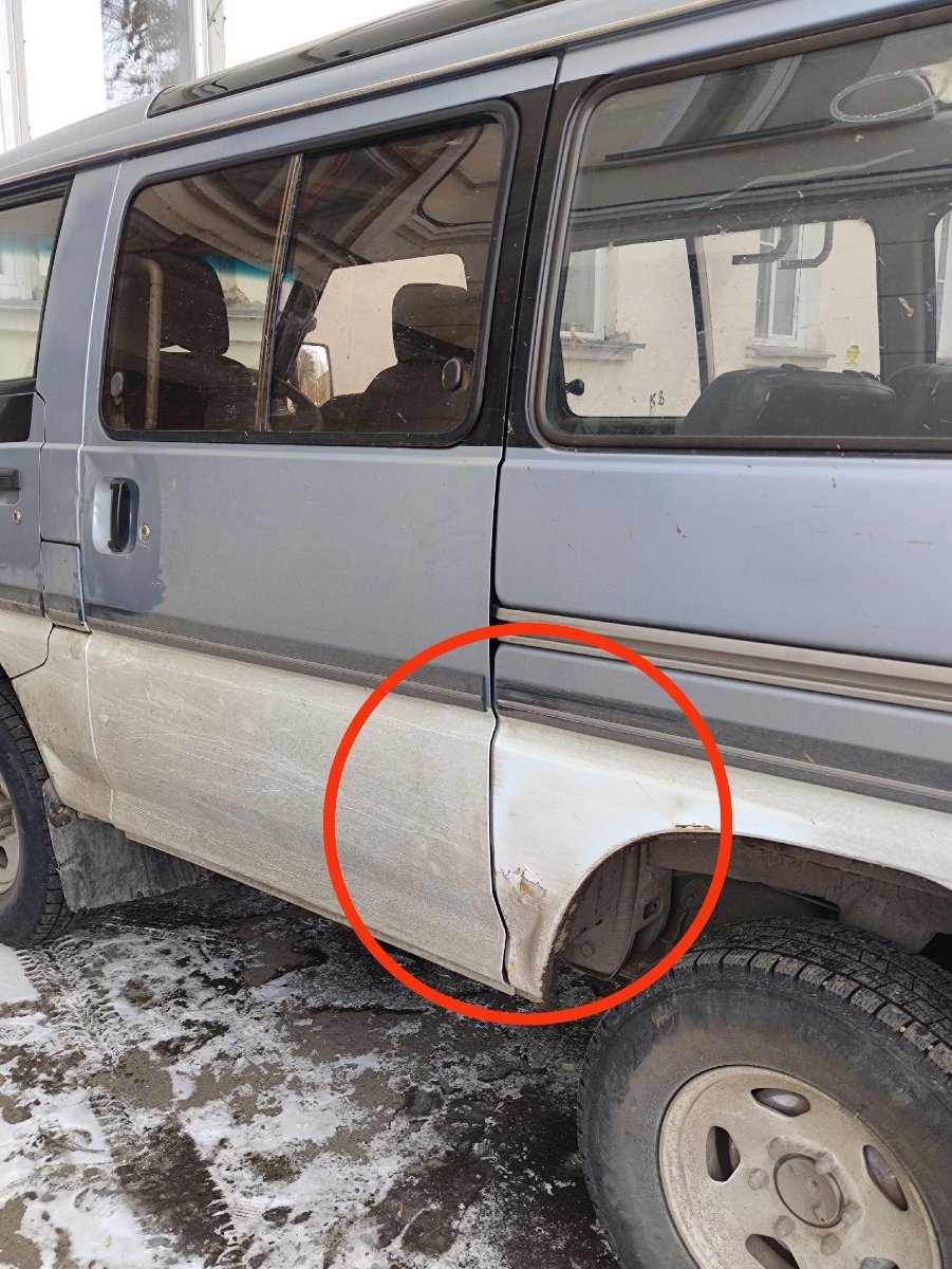

  10. Всем привет! Не стал заводить новую тему, попробую оживить эту ) Проблем с дверьми две: Сдвижная и задняя. Начну с первой. Всё отлично катается, открывается, тормозится в открытом положении, но есть один момент:) На фото видно белое пятно по борту, это как раз сдвижная дверь чистит это место своей обшивкой. Прощупал пальцами нижнее крепление двери, регулировок крепёжного болта, чтобы отдалить дверь от борта, не обнаружил. Есть подозрение на обшивку внутреннюю, которая, если нажать на неё в середине, прогибается внутрь двери, а потом, когда убираешь руку, отскакивает обратно, но! Когда её вогнутую внутрь двери держишь и пытаешься открыть дверь, то визуально она всё равно "чистит" борт ) В чём может быть проблема и как её устранить?)
