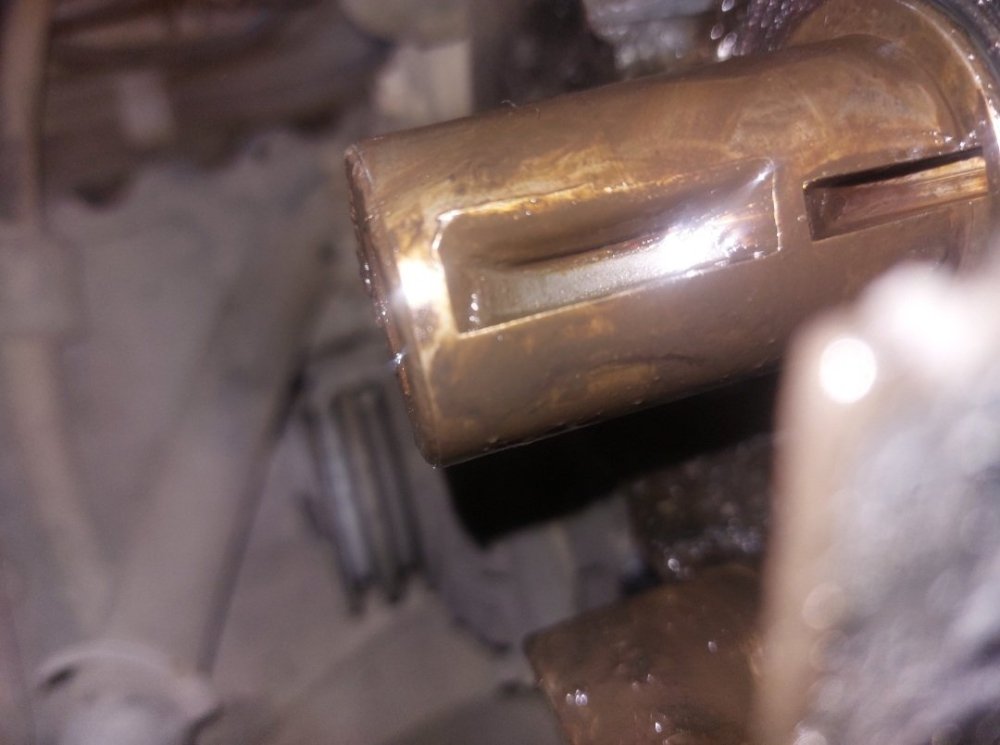

  1. После замены шестерни и шкива машина поехала! Шкив и шестерню посадили на втулочный фиксатор, и затянули болт на 200Н/м. После всех проделанных процедур машина заметно порезвела по сравнению с тем как было до поломки да и двигатель трястись стал меньше. Через 500-1000 км будем проверять не ослабла ли затяжка болта. Всем спасибо за советы
  2. Шкив коленвала шестерня ГРМ И собственно сам коленвал. Что можете подсказать насчёт разбитого паза на коленвале? Что можно сделать с коленвалом кроме замены?

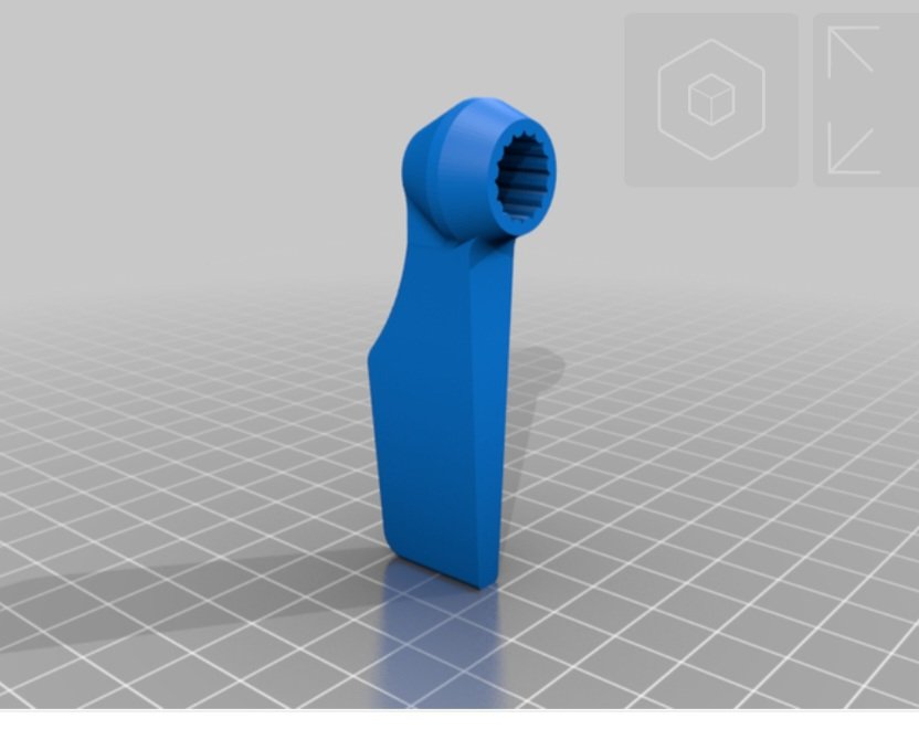

  9. https://www.thingiverse.com/thing:5323250 3д модель ручки багажника

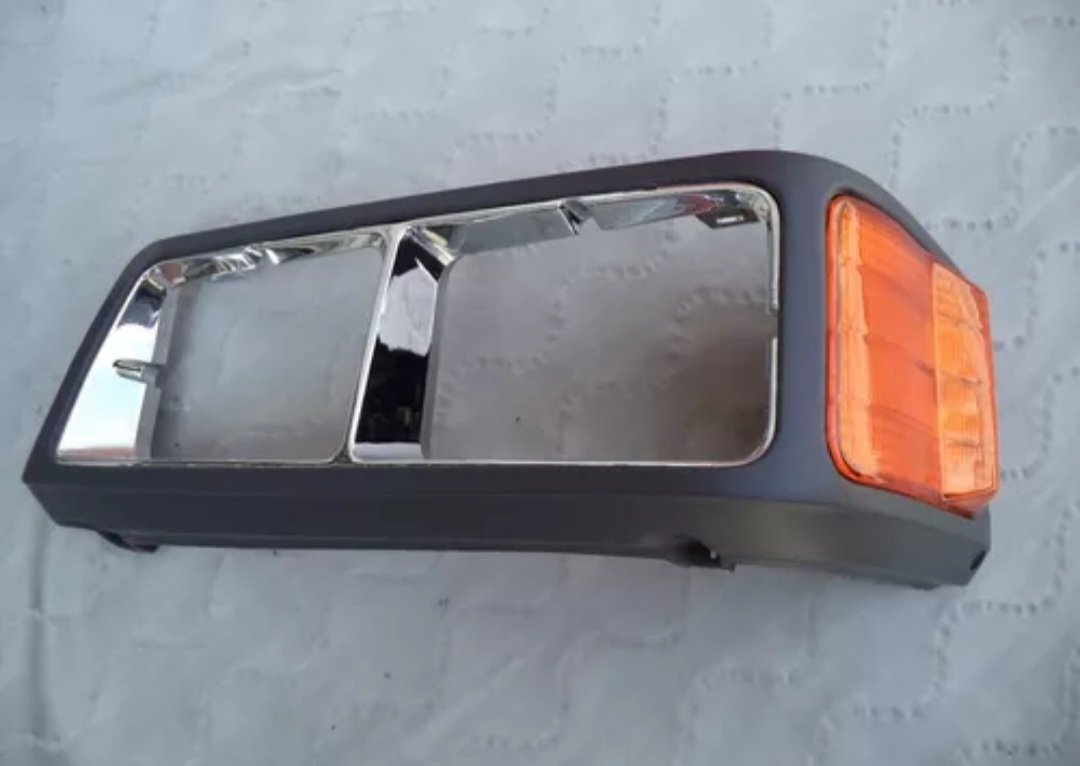

  10. День добрый! Есть кто-нибудь, кто может сделать модель рамки для четырёх фар на кирпич?
  11. Я из Казахстана, у нас если машина снята с производства то можно ставить не родное освещение
  12. Задумался об этом, в основном, из-за внешнего вида, квадратные, как по мне, смотрятся лучше. Ну и возможность установки такого рода ламп тоже заманчива.
  13. Добрый день, товарищи. Посетила меня мысль о замене на праворуком кирпиче exceed родных сдвоенных фар на четверные Возможна ли такая замена, совместимы ли их крепления? Также интересует возможность изготовления креплений для четверных ламп тем или иным образом, ведь в продаже не нашёл четверных фар в сборе, только лампы(3) и внешние накладки(1). В распоряжении имеются 3д принтер и сварка, если кто-нибудь снимет чертежи креплений к кузову и проставок между лампами и внешней накладкой буду очень признателен.
