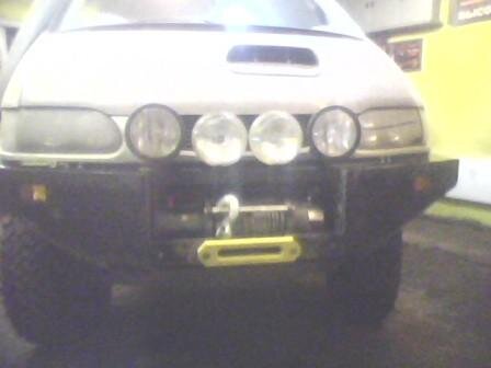

  1. Вот лебедка под кожухом
  2. Самому изготовить можно, только для этого нужно соблюдать ГОСТы, указанные в заключении и иметь диплом сварщика, механика и пр.
  3. Точный вес не знаю,кило 35-40, наверно.А расширители пластиковые стоят спереди, сзади оторвали. Лебедка стоит под кожухом с номером.

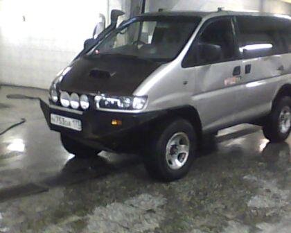

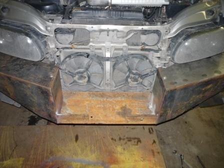

  6. Вечер добрый. Прошу простить за некачественные фото. На первом фото площадка под лебедку, на втором то, что получилось. Номер крепится на пластиковый кожух, под ним лебедка.

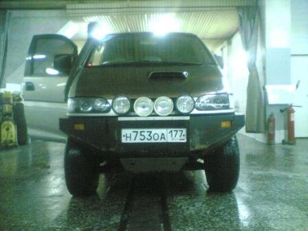

  7. А вот, что у меня получилось. Сейчас занимаюсь внесением изменений в конструкцию.Шноркель, лифт, колеса, бампер, лебедка и пр.
