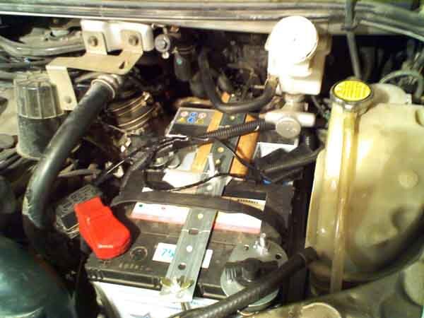

  1. Maijor - Не совсем так - надо промерять размеры У меня ближний к водителю - 207х175х190, а тот что ближе к морде - 242х175Х195 если ширина больше 175 то уже может не влезть, по длине первый ограничен. Или придется что то под капотом перевешивать.
  2. D_AVerk - попробую выложить фото

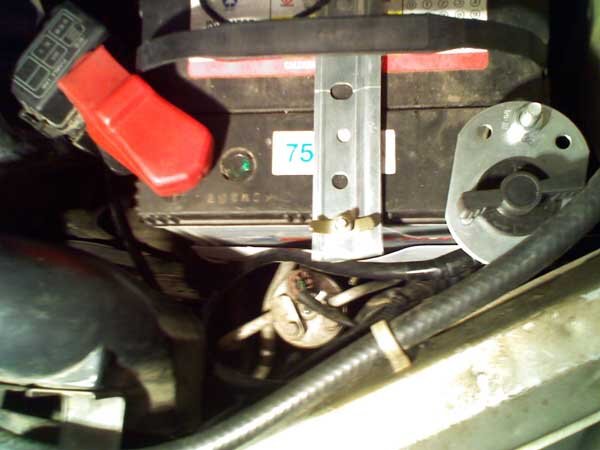

  3. D_AVerk - Я вчера поставил на свою леворукую булку второй аккумулятор. Площадку делал сам. Первый стоял 60 А/ч, второй подобрал на 54 А/Ч - длинной 210 мм, больше не влезает (будит упираться в движок) Одновременное использование не предполагается. Второй для зарядки бытовухи на долгих стоянках. Коммутация - размыкателями масс.
