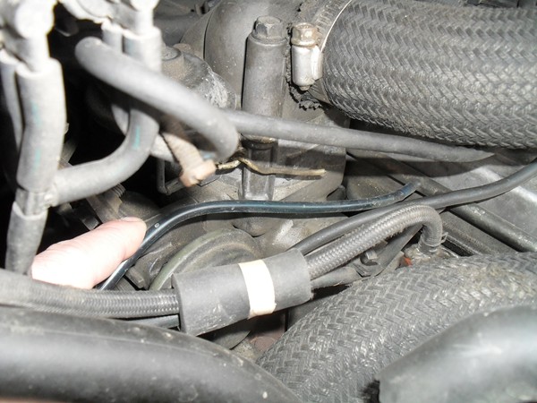

  12. Газы на улицу , на нижний маленький штуцер одел шланчик от омывашки и воткнул в освободившиыся (отключил систему заслонок ) штуцерок на ваккумной магистрали ,
  13. @N181, Маслоуловитель и волговского бачка ГУРа , перевернул там 2 штуцера тонкий заглушил в толстый забил трубку (торцевой ключ 10х8 отечественный), рядом просверлил дырку под заранее изготовленный токарем штуцер , снизу (ранее крышка бачка ГУРа) просверлил дырку под маленький штуцер , забил внутрь металлические губки для посуды . штуцер с трубкой до дна это вход газов , второй толстый выход газов , маленький снизу отсосник масла
  14. @N181, Драгоценное масло собирается и путем отсоса через ваккум в поддон .
  15. Такаяже конструкция штатного маслоуловителя как у @M397EB, , сам отсверливал и никаких губок внутри небыло , после чистки масло с сапуна как летело так и летит , пришлось соорудить внешний маслоотделитель и вывел газы вниз , теперь во впуске сухо .
