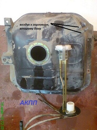

  1. Лёша,втанут,конечно.Факт.Единственно,что в отверстиях,где для крепления баков должны быть гайки или торчать болты их не будет.

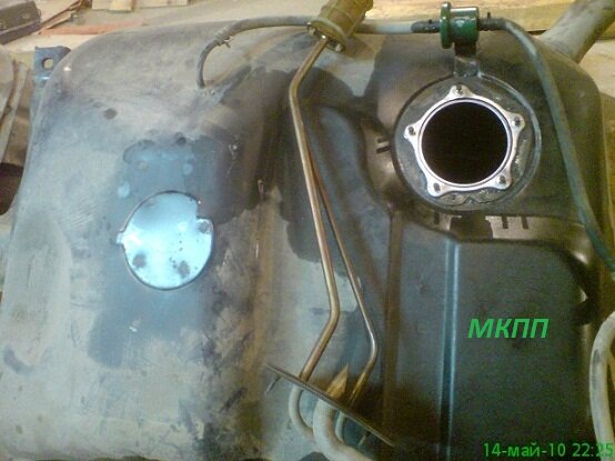

  2. Вот.Внутренности.Дизель. Стакана в баке нет.

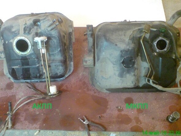

  3. МКПП АКПП

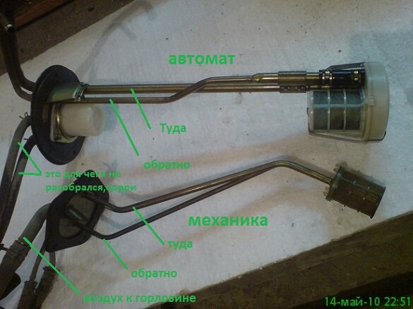

  4. места установки,размеры отверстий и конструкция подачи-обратки на АКПП и механике разные. Поэтому тупо перекинуть подачу-обратку с функцией перелива с автомата на механику не получится.Придётся трошки мароковать.
  5. Во-вторых... Из фото видно,что...

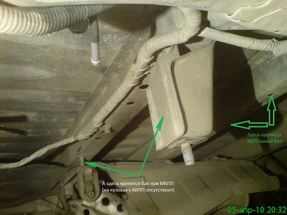

  6. Попробовал я,значит,вчера перекинуть второй(большой) бак на бак от механики.Ну что я могу сказать.С наскока не вышло.Во-первых,крепление самого бака к кузову спереди.Оно разное.

  20. Не,Лёша,если есть времечко,да летом,да не торопясь,да с ночёвочкой где-нить под Верхоленском,да на бережку Лены...Эх...Мечта...Всю дорогу мимо галопом
  21. Лёха,по моему спидометру 800 км (в среднем 15 часов ходу).До Качуга в основном советский ещё асфальт,дальше до БАМа км 300 по тайге-грунтовка.Из них км 100 от Жигалова до газовиков дорога не айс.Тут главное не попасть в дождь.Иначе опа)).Не в том смысле,что не проедешь,ехать будешь медленно и от того долго).Далее по БАМу-ещё 180 км(км 20 новоявленный асфальт,далее опять грунт,обычно не грейдерованный) и вот он,северный Байкал!В общем,Прогресс с моторчиком я б не брал... Андрюха,спойлер заберу,конечно.Почему б не забрать) Кстати,в следующие выходные у нас международные,вроде как, соревнования по зимней рыбалке.Учавствуют все желающие!В призах-Нива пятидверка,снегоход,моторы и т.д.Как говорится-вэлком!)) Да,источники работают круглогодично.Естессно,кроме тех,которые находятся за морем(Хакусы,Котелки).Туда только или летом вплавь,или счас,пока лед не расстаял)
