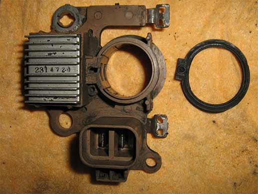

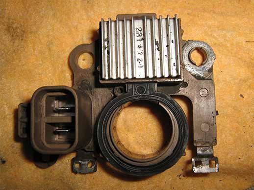

  4. Разобрал тут свой генератор, ибо зашумел он. Думаю поменять подшипники. А заодно и щёточки для профилактики. Возникла вот какая непонятка. Когда снял модуль со щётками и регулятором, за ним была резиновая прокладка, положение которой я не запомнил. К тому же, всё там было грязное, и я добыл это кольцо в виде куска грязи. Теперь вот отмыл - и офигел. Кольцо диаметром значительно больше того места, куда оно должно устанавливаться! Вот фотки: Кто-нибудь знает, что за фигня? Самое интересное, что и в документации оно изображено непомерно большим (см. внимательно первую картинку).
