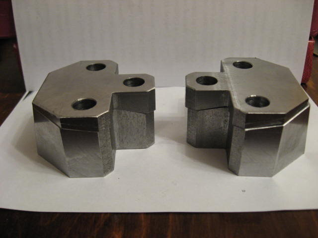

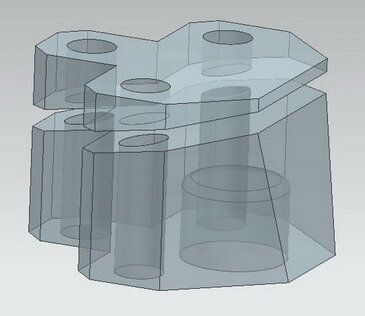

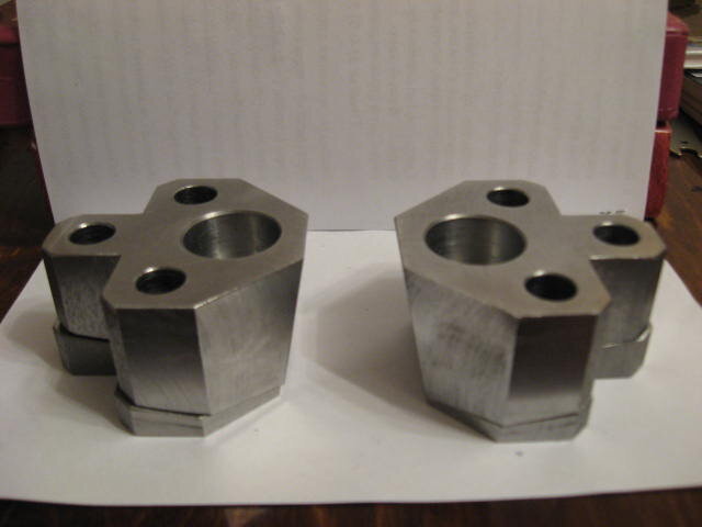

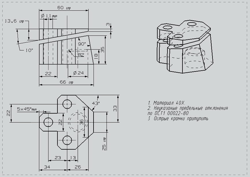

  7. Для тех, кто будет заказывать "косые проставки" (вариант Кидса (с)) вот - чертеж переработанный для фрезеровщика вот внешний вид - оборотная сторона - масса по модели 2*0,68=1,36кг (не проверял))) С уважением, Павел пысы - мне кто-то в личку писал про проставки - помню про Камчатку и Северобайкальск - кто писал еще ? Пропала личка сообщения не сохранились пыпысы - кстати, еще - я переработал чертеж (так как по тому который выложил КИДС - у любого фрезеровщика будет масса вопросов), по нему изготовили - но на машину я НЕ примерял, поэтому как они подходят сказать не могу.
