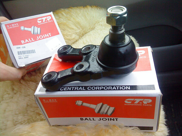

  16. Купил нижние шаровые от Паджеро. Встали как родные. CTR-800руб.шт Предлагали типа оригинал за 3200руб-послал их в .опу. Подвеска "молчит" - радует....
