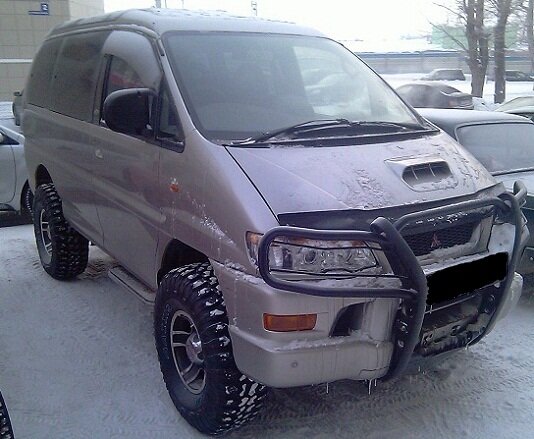

  11. Выкладываю как выглядит моя бегемотиха на 33x12,5 колёсах, диски R15, ширина 7,5", вылет 0

  15. Я себе таки поставил 33x12,5 R15 Maxxis Bighorn, зашиповал их сразу(на них есть штатные места под шипы!) Это всё стоит на дисках шириной J 7,5", вылет et 0. Боковая дверь при выдвигании малость трёт за колесо, но не критично! По зиме на них вполне себе нормально ездить - шипы оч. помогают, машина выглядит люто))) Передаточные числа не менял, менять, судя по всему, и не буду. В общем, я рад очень новому размеру, чего и всем желаю))) Не бойтесь братцы, влазит оно!)
