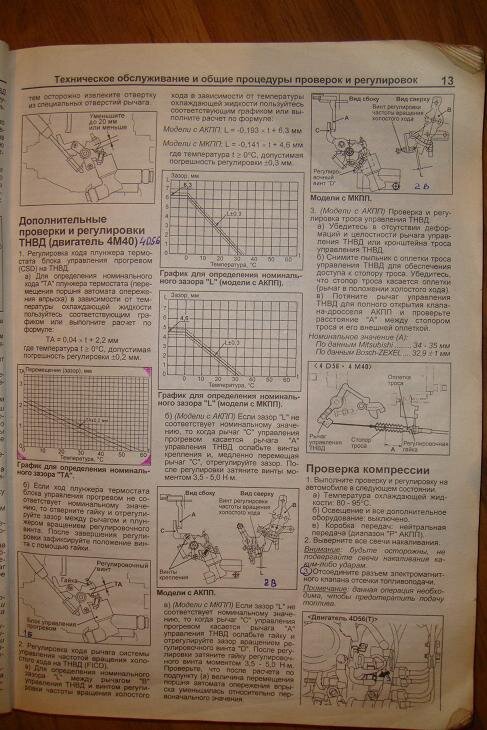

  21. Sandik с холостым ходом разобрался закис толкатель с блока управления прогревом при минусовой температуре он должен уходить в блок управления прогревом ведя за собой механизм опережения зажигания и толкая рычаг хх. на холодную вставляю отвертку в рычаг {см.фото]и толкаю в сторону салона весь механизм сдвигается зазор между рычагом управления тнвд и регулировочным болтом становится около 5мм или больше меньше в зависимости от температуры после этого завожу педаль газа не трогаю обороты от 750 до 1200 в зависимости от температуры на улице. по мере прогрева обороты отпускаются до 750.И так каждое утро,обработал вдшкой .думаю что со временем разработается.сигналки нет завожу только с ключа.когда только взял машину 3 года назад до минус 20 заводилась с пол оборота.сейчас борохлят свечки при минус 15 иниже заводится на 2 цилиндрах и надо газовать
  22. отсканирую завтра на работе и пришлю если не уеду в рейс со своим хх нет времяни разобратся
  23. книга легионовская называется Mitsubishi двигатели 4м40 4d56 у меня тоже на холодную обороты 500 буду исправлять есть фото страницы настройки попробую прекрепить
  24. есть описание регулировки аппаратуры в книге по ремонту делике
