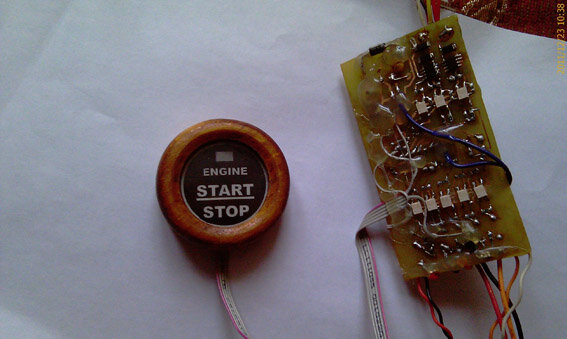

  1. мне дедальки встали около тысячи вместе с пересылом, если не сенсор, а просто кнопка еще дешевле, после тэста кому надо могу поделться схемкой
  2. Да кстати т.к кнопка сенсорная и настраивается на срабатывание через диэлектрик толщиной до 10 мм кажется (надо глянуть документацию), можно прилепить с внутренней стороны панели и теперь только хозяин авто будет знать где прикоснуться пальцем, а для жуликов вообще ребус. У меня толщина диэлектрика 5мм.
  3. А чем Вам мешает включенный режим АСС если ВЫ находитесь в машине? Сам замок и блокировка руля сворачиваются за 5 секунд мощной т-образной отверткой (личный опыт) а обойти это устройство гораздо сложнее, так что при угоне данное устройство более весомый аргумент нежели стандартный замок! Не очень понял про какое замыкание идет речь, но прибор создан на базе микроконтроллера, который управляет всеми процессами, аналогичное устройство имеют все современные сигнализации и сгорают они очень редко! На простых реле очень просто обойти, а у этого дивайса система защиты сравнима с авто сигнализацией и надо постараться чтобы ее взломать, а по поводу дурокозащиты да, вполне, ключ то сувать некуда! Про детей - нормальная реакция, уважаю чувство юмора! деток у меня трое.
  4. так удобней, ведь прогрессом правит лень, чем ленивей человек тем сильней развивается прогресс
  5. фишка в том,что при наличии метки не нужно доставать ключ, брелок сигнализации, просто подошел, сел,дотронулся до прибора машина завелась, если метки нет то используешь только брелок сиги. На большинстве новых авто вместо замка стоит кнопка запуска. Алгоритм работы такой: АСС включается при снятии авто с сигнализации, первое касание- включается зажигание, второе касание- выключается зажигание. Что бы завести двигатель - для бензинового выжимаем сцепление или тормоз (кто как захочет) и касаемся кнопки заводится автоматически, но можно и из режима зажигания . Для дизеля только в режиме зажигания (для прогрева свечей) так же сцепление или тормоз и заводим. Есть режим ручного запуска, если надо подольше покрутить стартер( зимой плохо заводится), а так же режим защищенного АСС при котором все устройства работают но двигатель не заведешь, если надо оставить кого нибудь в машине. Да, еще я в место сцепления или тормоза буду цепляться к ручнику, что бы заводить не садясь в машину.
  6. собрал вот такую кнопку запуска авто, работает совместно с сигналкой и является самостоятельным имобилайзером, срабатывает от прикосновения т.е. сенсорная с подтверждением вибрацией.Имеет несколько режимов работы. Испытания на столе и при отрицательных температурах прошли без сбоев, на выходных буду внедрять в машину. Кому интересно спрашивайте.
