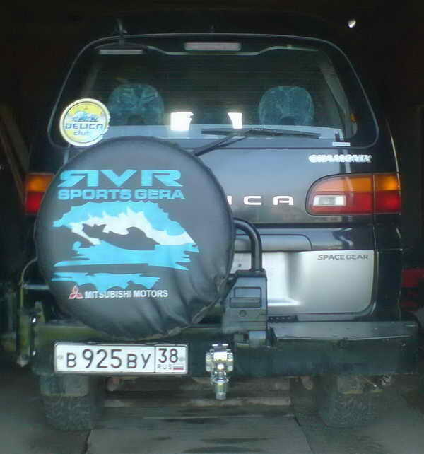

  7. Еще один выриант крепления запаски. За бампер модно домкратить хайджеком, есть фаркоп. Закреплен в штатные отверстия и за лонжероны. Бампер сьемный, есть подножка под лесенку (справа)
  8. Выкладываю фотоотчет по установке лебедки. Сам короб сделал из лиса 4 мм. По краям приварил дуги (подобно штатным, только значительно прочнее). За дуги можно домкратить хайджеком, а можно и валить небольшие деревья не калеча бампер. Кстали выкладываю еще одну фотку с задним силовым бампером, на котором висит запаска. За него тоже можно домкратить.
