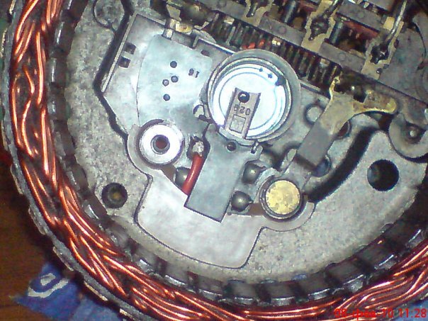

  5. на сколько я помню, на одной щетке есть посотянно плюс, а на второй не напряжение появляется, а масса, так как к ней паралельно подключается лампа, после появления напряжения на регуляторе, происходит открытие транзистора и появляется масса на шетке и лампа тухнит вроде так, если что поправте меня=))
  6. Для начала, конечно можно проверить зарядку генератора, для этого на заведенной машине пощупай напряжение на клемме генератора, должно быть в приделай 13-14,6в потом сними фишку с генератора, там имеются два провода, один лампочка, а другой питание, так вот, при включином зажигание на этом контакте должно появиться напряжение возбуждения! если его нет, то смотри реле, а если есть, то генератор.

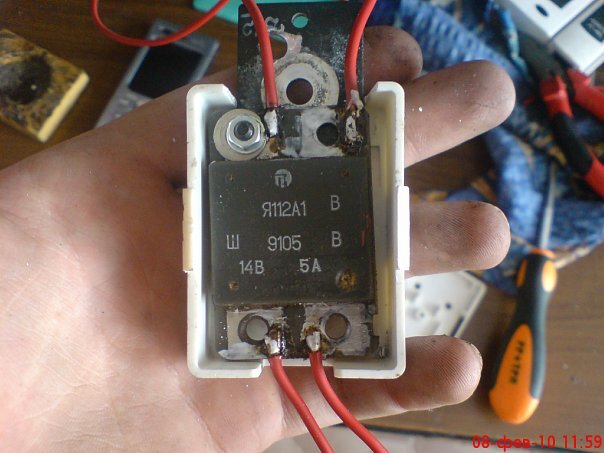

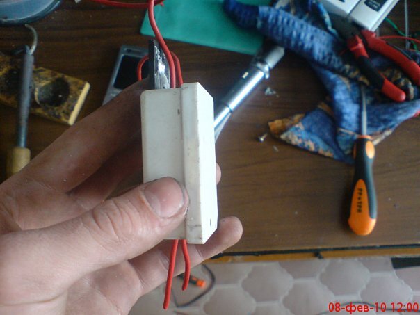

  7. Сделал я свой генератор =))) внедрил регулятор они Ниссан Санни=)) и наш побывал=))) Я112А1 тож работает=)) С нисановским нет фото=((( я его во внутрь засунул=)))
  8. Блин тоже ищу регулятор напряжения на свою (гена такая же) на ексисе нашел, но незнаю такой ли он=( свиду вроде такой а то мой с ума сошел, перенапряжение дает=((
  9. Будем ждать=)
  10. Молодца!!!!! фото в студию=))))) Сам неделю с генератором воюю, нашел свой генератор в книге от Ниссан Санни, ща буду новый регулятор заказывать на Ексисе, может кто знает где еще регулятор глянуть можно?

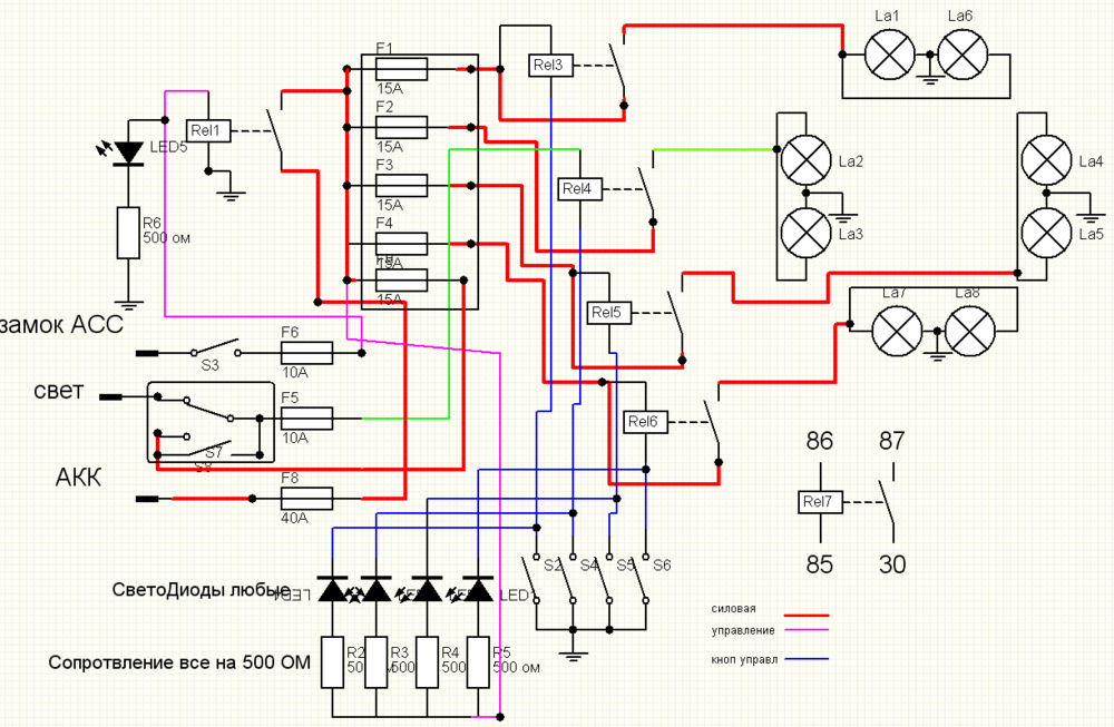

  21. Бывает=)))))) Ща попробую сделать схему на включение мах только двух нагрузок одновременно=))) но эт сложнее=(

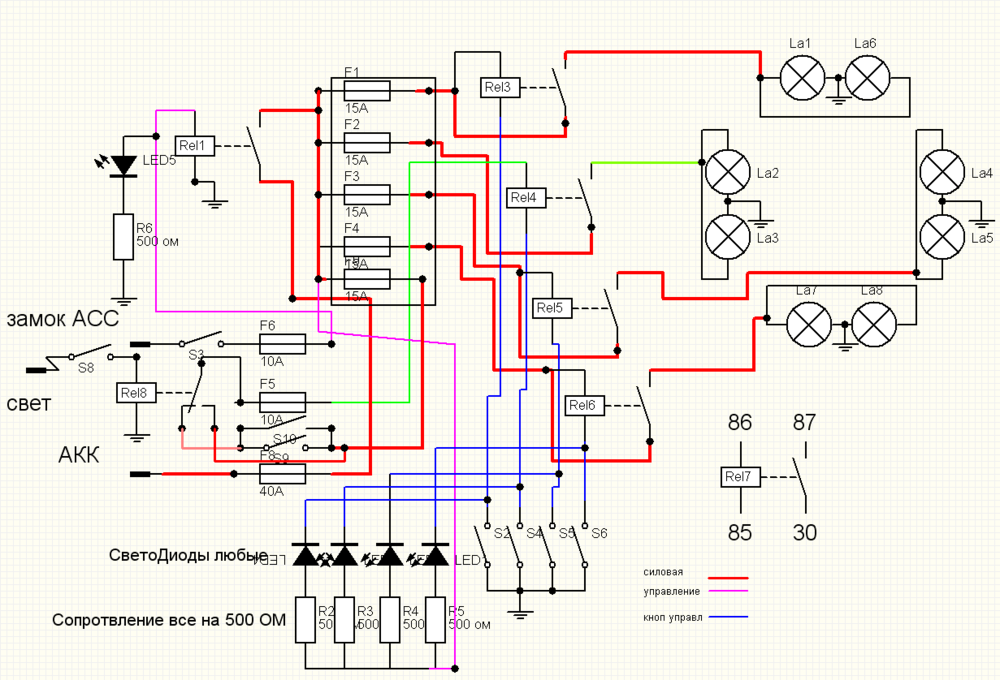

  22. Блин ты меня запутал=))) а С3 у меня для чего? это не замок а тумблер который отключает цепь от замка зажигания!!! и тем самым обесточит реле первое и напряжение дальше его не пройдет=))) вот.... во-во=))) Я тоже пошел то у меня пол шестого утра
  23. Как такой вариант?
  24. Короче я уже сплю=))) правильно на часах 4:50 минут=)) но до меня доперло=))) и во что я сделал=))
